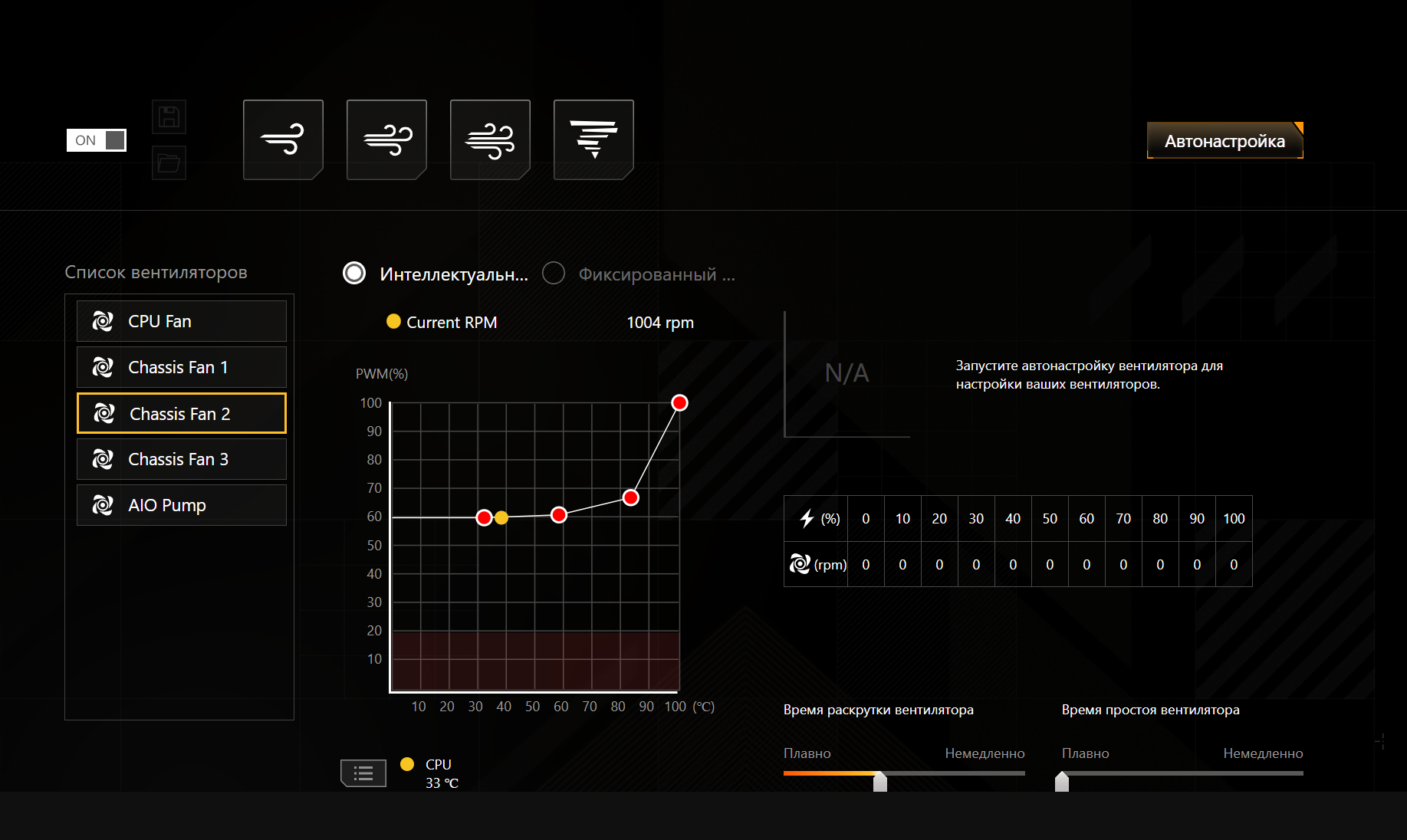

Приобрел корпус be quiet pure base 600, из старого корпуса powercase mistral x3 пересадил все комплектующие в него. Первое включение и разочарование - из корпуса слышен гул, периодическое завывание вентиляторов, как и в старом корпусе, а возможно и немного громче. То есть корпус имея четыре глухие панели с шумоизоляцией не справляется. А ведь производитель акцентирует на этом внимание. Еще хуже, когда видеокарта раскручивается до 2000 RPM. У кого такой корпус, что можно сделать? Приложу скриншоты настроенных вертушек. Один из скринов -  задний вентиль. Второй - 3 вентиля подключенные через хаб к матери.
P.S. Снял вертушки silent wings, потому что поставил arctic.
Второй скриншот не загружается, там обороты плюс минус как и в первом.
После покупки нового корпуса
Ничего не делал

4 часа назад, computer233 сказал:
спереди корпуса 3х arctic p12, сверху 2x arctic p12, сзади arctic f12
ну вот арктик f12, они для, для корпуса предназначены. а вот p12, они больше подходят для проталкивания воздуха через радиатор, но не в качестве корпусных вертушек, ибо воздушный поток, создаваемый ими, довольно малый, они больше на концентрацию в одном направленном месте рассчитаны, поэтому как правило и ставятся с водянками и кулерами.
также, арктики хоть и являются частыми рекомендациями, но с той оговоркой, что в зависимости от удачи  могут попасться модели, которые могут начинать шуметь  громче на определенных оборотах, увы не могу найти обзор, но эта болячка у арктика имеется.
а у тебя они видимо ещё и в резонанс вступают.
также ты ничего не упомянул про накопители ,ибо например от хардов, если у них изначально низкочастотный гул в простое есть, то сменой корпуса вопрос не решить, придётся отказываться от подобных хардов.
ну а так в общем целом пробуй разбираться с вентилями от арктик, в частности с этими p12, экспериментируй с f12
в  be quiet pure base 600 должно быть 2 штатных вентиля недорогих, один на 120 мм, другой на 140. пробуй их ставить.
твкже горизонтальное расположение вентилей может вызвать гул в зависимости от модели.
вот кстати про арктик один из отзывов про шум, но бывают ещё вариации
https://youtu.be/g1hIEIivtn4?t=720
ну и вот для корпуса тест 120ток

По его совету взял недорогие PentaWave PF-K12BS PWM, за недорого хорошая негромкая альтернатива арктикам
