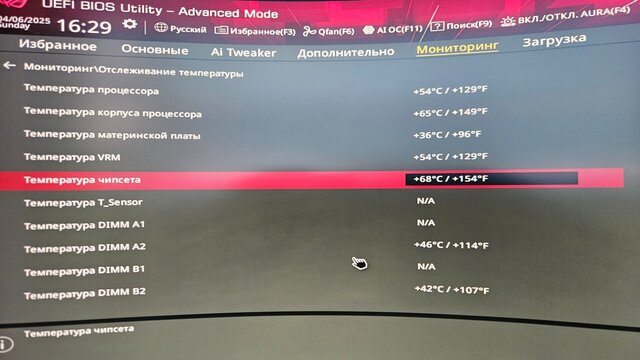

Температуры в простое от 54-67 градусов, при загрузке 5-6%
При компеляции шейдеров в Stalker 2 улетает до 93-94 и это явно не нормально

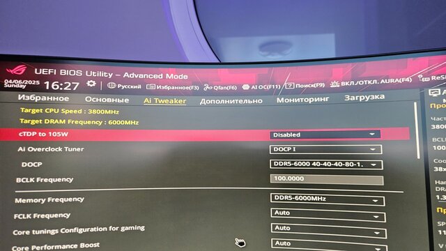

Насчёт температур в нагрузке: вы снимали лимиты по потреблению в биосе? Если да, то 95 градусов при компиляции шейдеров на кулере — это нормально. Если лимиты стандартные (упор в 88 ватт), возможно плата сильно завышает напряжение.

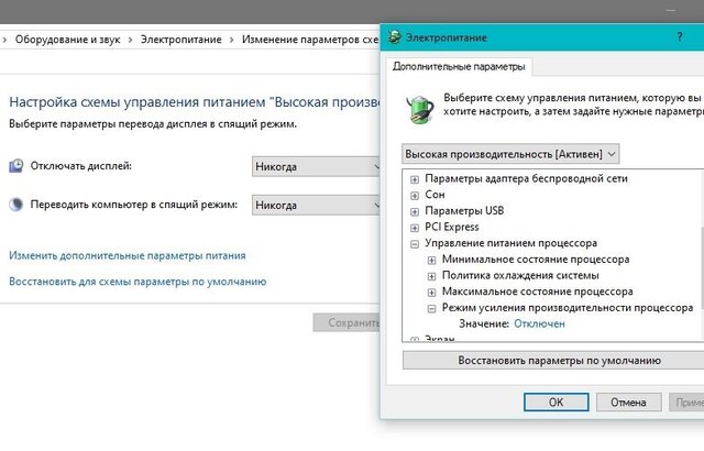

там же, в панели управления, в электропитании можно ещё отключить "буст"
Ну это уже совсем крайняя мера. Считай, на процентов 20 процессор обрезаешь. Лучше уж тогда в биосе дать ограничение процессору в 85 градусов и пусть себе греется, проживёт сто лет на такой температуре.

В игре у ребенка темпер прыгал до 140 градусов и до питание до 122 w

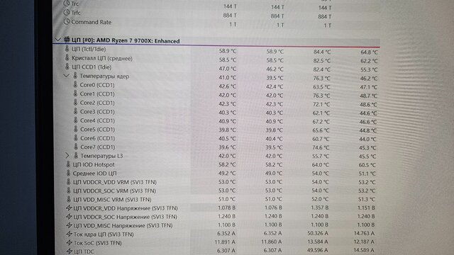

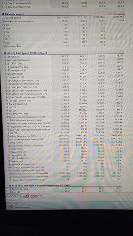

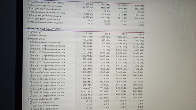

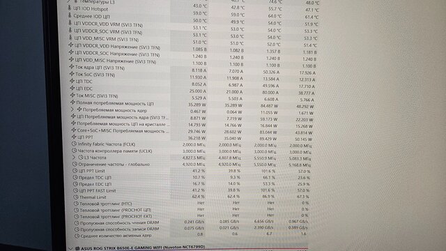

Мне кажется, тут либо кулер/крепление кулера с браком, либо всё-таки материнка сверх высокое напряжение подаёт. Скачайте HWinfo64, запустите в режиме «только датчики» и гляньте температуры по отдельным ядрам, напряжение и частоты. Картинка для ориентира, какие цифры должны быть во время теста:

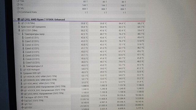

1 час назад, Sergei1980 сказал:
Температуры такие

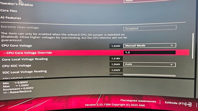

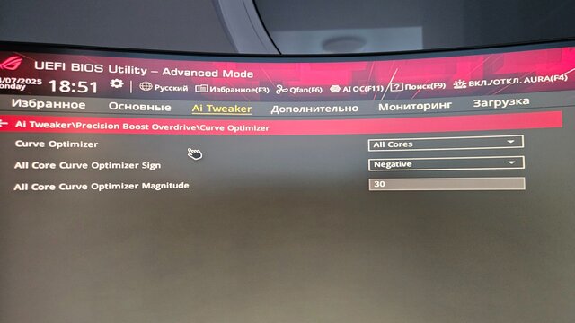

Плата очень высокое напряжение накидывает на ядра — аж до 1.357 мВ. Надо вручную настраивать напряжение в биосе, ограничивать до 1.2 (в пике). Можно сделать это через Curve optimizer, установив значение на минус 30 единиц. Это самый простой вариант.

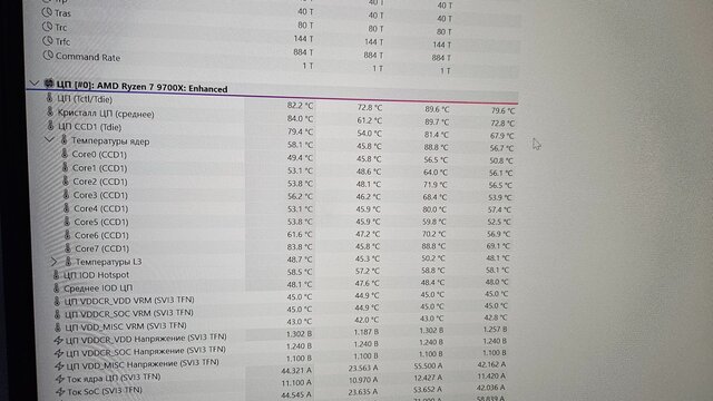

6 часов назад, Sergei1980 сказал:
А нужно и то и другое? И можно и то и то выполнить?
Только Curve на -30 оставьте. Если игры будут вылетать или зависать, сделайте -20

У себя на материнской плате ASUS TUF b650m plus gaming Wi-Fi. Установил -30, проблем нет.
Процессор идентичный. Затем, зажал лимитом в 80 градусов, то есть когда процессор будет чувствовать себя на 80 градусом, его частоты будут сбрасываться.

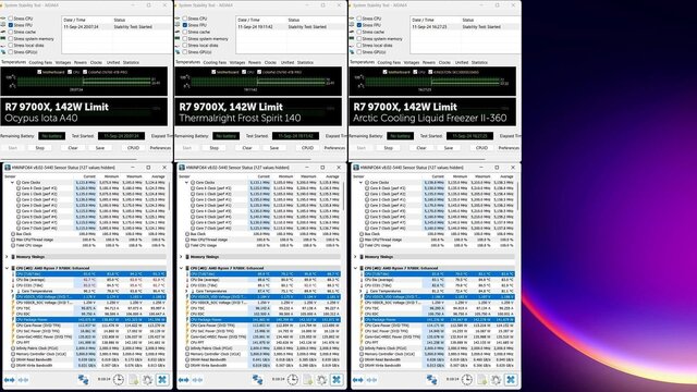

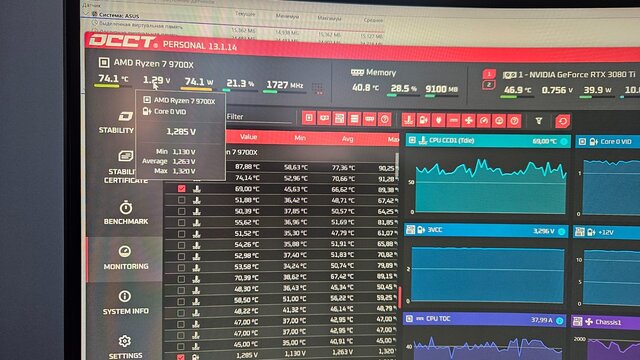

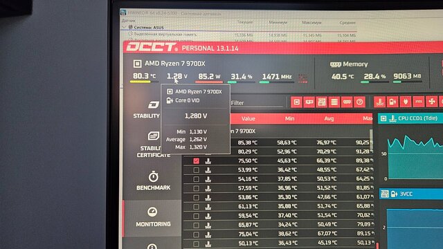

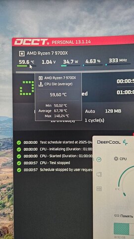

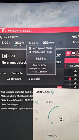

Автор, здравствуйте, недавно обращался с похожей проблемой на этот форум. Сейчас, после настройки биоса у меня вот такие показатели в простое и в стресс тесте.
Если необходимо скину настройки биоса.
Изменено пользователем computer233
В 05.04.2025 в 03:09, Sergei1980 сказал:
точно также было при стресс тесте, а компиляция шейдеров все ядра на 100 % загружает

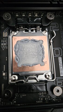

Прилегание к CPU вроде есть
Помогите пожалуйста в биосе аппетит процессора снизить в ватах

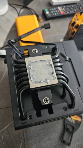

Так, а что это за медная пластина на крышке процессора? Без нее какие температуры?
59 минут назад, computer233 сказал:
Доброго дня. Защита проца от термопасты. Попробовать без нее?

5 часов назад, computer233 сказал:
В целом отлично всё. Если всё работает хорошо, то так и оставляйте.
