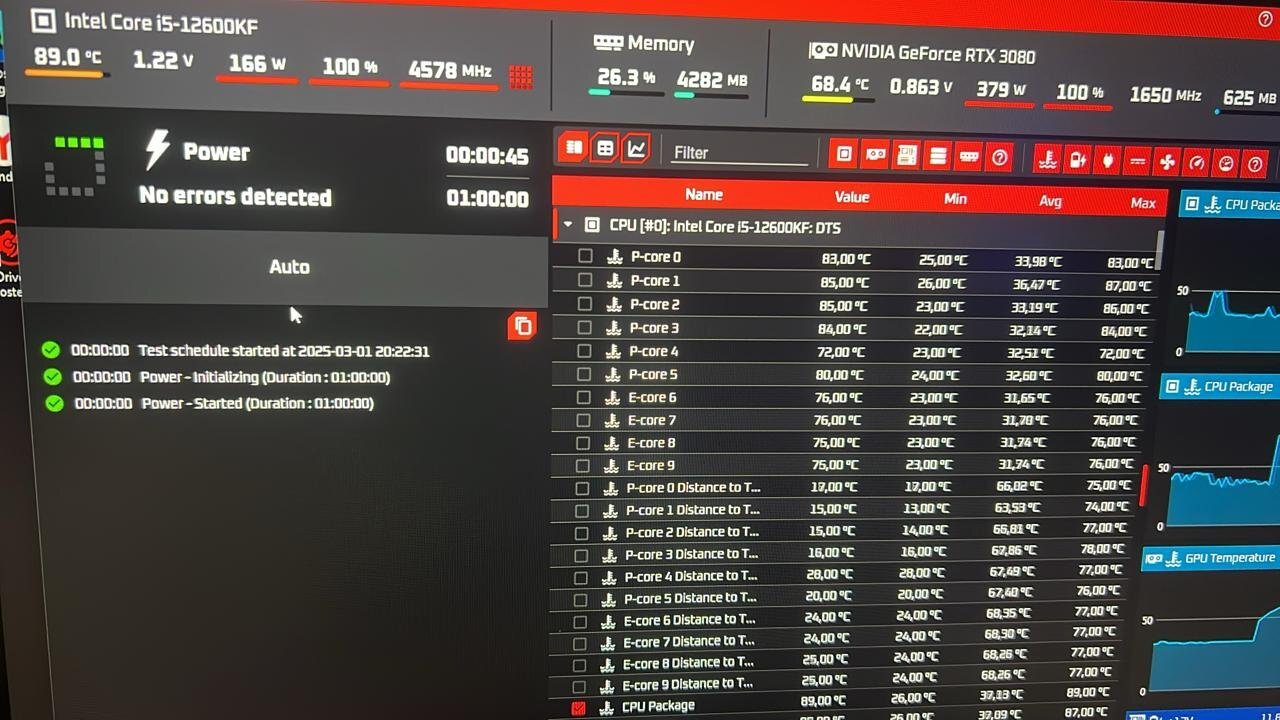

1 час назад, ArsenKur сказал:
К примеру Power limit оставлять 150 или авто?
Мой в тесте кушает вот так. Но это на z790. Все в стоке, сняты только лимиты потребления.
