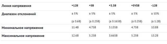

по блоку питания не вижу проблем см табличку
В этом и суть, что на табличке показывает минимальное напряжение по 12В линии около 11.4, а я прислал скриншот напряжения выше, так как при 11.4 мой ПК уходит в защиту и выключается.
