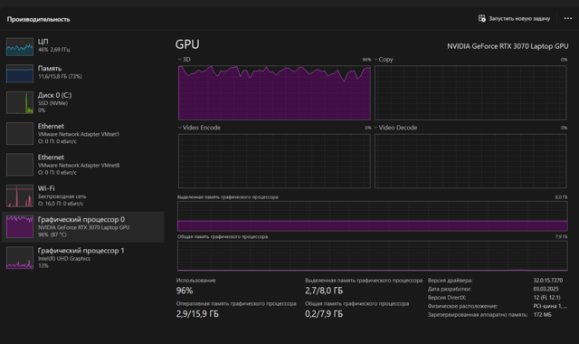

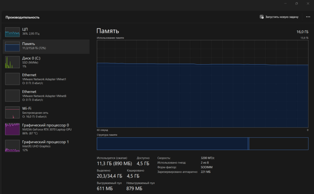

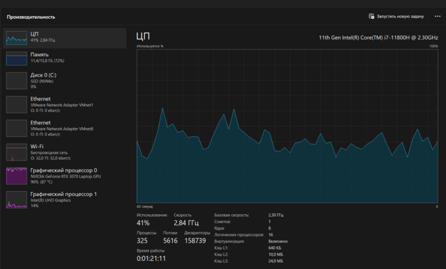

Количество плашек оперативной памяти желательно бы тоже озвучить сделайте скриншот диспетчера задач в кладка производительность график ЦПУ и график памяти при запущенной игре, пробовали на чистую винду способ из предыдущей статьи?  Если нет то какими другими программами пользовали для оптимизации до этого если такие были

В 07.03.2025 в 06:23, Синничка сказал:
2 плашки по 8гб.
При запущеной игре производительность выглядит вот так
На чистую винду способ не пробовал. Оптимизаторов никаких не использовал.

Хорошо, сверхъестественного на скринах не увидела, так идёте на сайт асер скачиваете программу определение серийного номера в разделе поддержка и драйвера, запускаете ее, копируете сирийник , по семейному номеру находите драйвера, идете вниз находите раздел с биосами скачиваете последний доступный распаковываете, ноутбук должен быть заряжен и подключен к сети запускаете и обновляете. Во время обновления биоса ноутбук перезагрузиться не сколько раз, кулерами будет визжать как потерпевший это нормально, дождитесь полного самостоятельного включения ноутбука. Проверьте игру есть ли дропы. Дальнейшие рекомендации уже будут потем результатом что вы напишите. Отпишитесь по результатам. Также желательно обслужить ноутбук и заменить термоинтерыейс термопастой с теплопроводностью 13ватт, заменить жидкие термопрокладки, там стоять должны именно жидкие. Там они 100% уже в песок превратились.
И еще такой вопрос плашки на памяти Самсунг?
