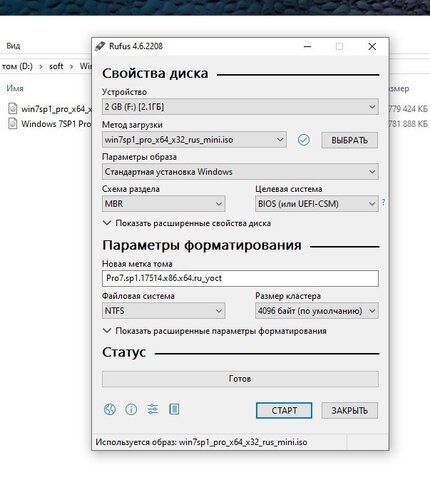

флешку как делал?
я ни когда не делал флешки микросовтоскими програмами. понятия не имею что там и как..
только Rufus и Ventoy
попробуй сделать ими. нужен образ, любой, и флешка.

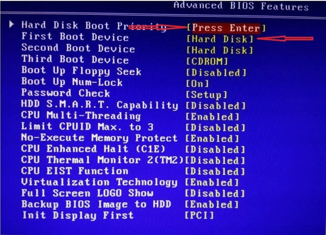

18 часов назад, yariy_pc сказал:
выставил приоритет загрузки с флешки, флешка тоже 100% рабочая и выдаёт ту же ошибку an operating system wasn't found
Помню, на старых платах помимо приоритета загрузки с носителя, есть еще приоритет хдд, глянь, есть ли у тебя такое, если есть, поставь первой флешку.
Что то типа этого
6 часов назад, John_Doe сказал:
Спасибо, я так сделал и все установилось)
6 минут назад, nOcT_cKpunTyM сказал:
Что то типа этого
Ставил. Дело оказалось в том, что образ виндовс был записан для уефи биосов. Один человек тут написал, как сделать через руфус, сделал так и все установил
