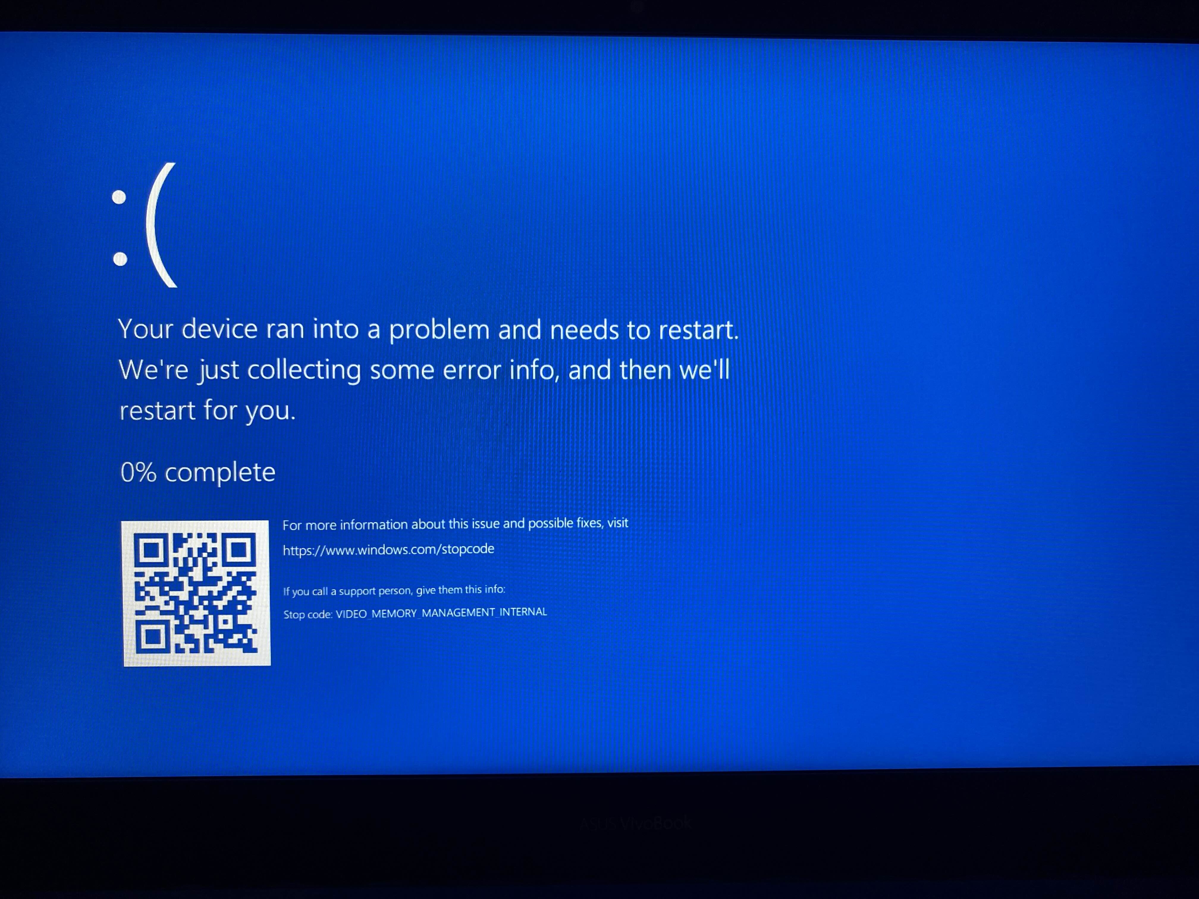

ASUS Vivobook 15 X571 включается не с первого раза. Вылетают синие экраны
Модель ноутбука: ASUS Vivobook 15 X571
После включение ноутбука есть несколько вариаций, 1) просто черный экран, 2) Запускается ноут, вхожу в систему затем зависает и синий экран (VIDEO_MEMORY_MANAGEMENT_INTERNAL), после перезапуска запускается нормально.
Так же важно отметить что рандомно довольно часто слетают драйвера, видеокарта Нвидиа. Полное удаленние драйверов через ДДУ не помогло решить эту проблему, а она началась раньше чем проблемы с запуском.
Одним вечером не дождавшись полного отключение ноутбука, я вытянул с розетки зарядку (акумулятор мертвый, не заряжается и ноут работает напрямую от розетки). С утра комп не хотел включаться, сначала был черный екран, рестарт, автомат востановление, затем через несколько попыток ноут запустился, однако если ввести пароль что бы войти в систему, была просто загрузка, затем синий екран(фото в закрепе). Войти в систему до переустановки виндовс не удалось.
Были попытки войти в консоль, и проделать гайди с ютуба по решению синего екрана, к сожелению ничего ввести в консоль не удалось. Синий екран пофиксить не удалось, переустановил винду, проверил видеокарту в стрес тесте, проверил диск, озу, процесор.
Все было хорошо после переустановки виндовс, если не брать во внимае что драйвера на видеокарту продолжали изредка слетать, иногда они не слетали а просто не отображались до перезапуска системы. Неважно старые или новые. В основном это было единственая проблема, но спустя 3 недели, случилось тоже самое. Ноут запускался с третей попытки, потом был синий екран когда играл игру. Ранне была проблема с драйверами, умерла видеокарта. Заменили все было ок.

Скриншоты/фото с проблемой: 1.jpg.b3ffed1ddc25c2c99b34118c99c9cc21.jpg
Интересный случай. Попробуйте сбросить BIOS, а еще лучше обновить или(если установлена последняя версия) перепрошить (переустановить) версию. Если не поможет то проверять в сервисе, возможно что опять какая то проблема с чипом видеокарты.

В 02.03.2025 в 18:02, DHO_N2 сказал:
Со встройкой в процессор проблема.
Что нибудь изменится если его отключить? Даже если отключить но окажется что видеокарта не совсем коректно работает, получиться мертвый ноут, верно?
21 минуту назад, BilderL сказал:
Если на самом деле проблема во встроенном в процессор видеоядре, то ноут будет работать на дискретной графике. Изменится время работы от аккумулятора в меньшую сторону.
22 минуты назад, BilderL сказал:
БИОС всегда можно сбросить. И будет всё, как прежде.
п.с. Правда, не во всех ноутбуках можно отключить "встройку". Не всегда есть соответствующий пункт в БИОСе.
В 02.03.2025 в 18:14, BilderL сказал:
Оперативы сколько? Если 8, то она распаяна на плате, проблемы с черным экраном и ошибкой видеопамяти встройки могут быть из-за нее. Если больше-значит торчит планка в слоте, имеет смысл ее передернуть.
