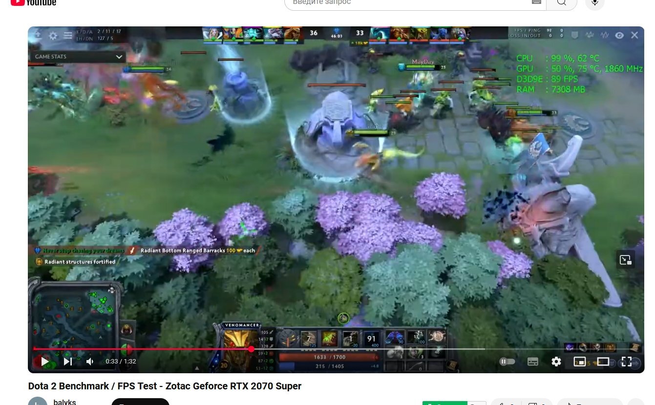

Вот дота 10 минут в игре. Графика на макс настройках
А Вот намного более требовательная игра kingdom come deliverance ii
ультра настройки

Вы сказали что карта упирается в процессор и из за этого низкий FPS, но это не так.
в начале темы я скинул видео как себя ведет карта спустя 10 минут в игре
FPS падает до 100 из за того что напряжение на гп падает с 1.050в до 0.735 и потребление карты вместо 140-150 как она в меню работает падает до 50-60. FPS низкий именно поэтому а не потому что карта в проц упирается. Если вы не понимаете вопроса не отвечайте.
в требовательной игре карта нормально грузится, там она в проц не упирается по вашему?
