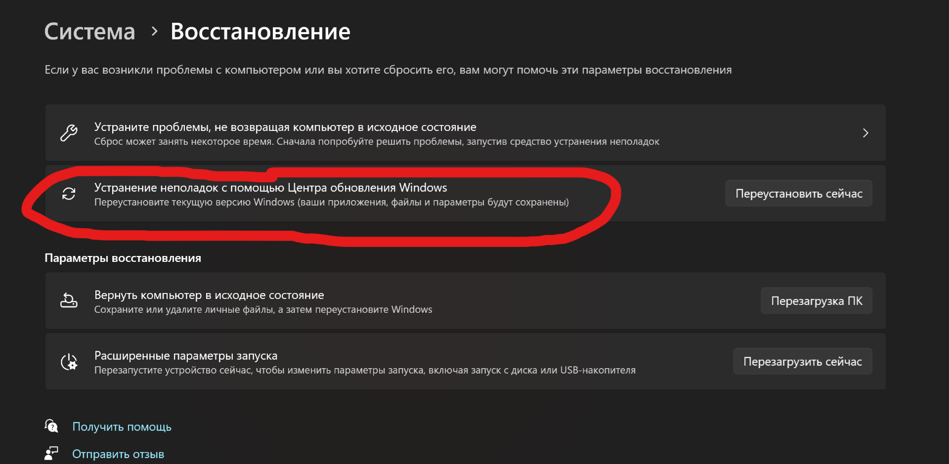

А так?

1 час назад, NightM сказал:
А так?
В 10 винде к сожалению такого восстановления нет, только через удаление всех программ. А у меня софта на 500 гигов+-.
