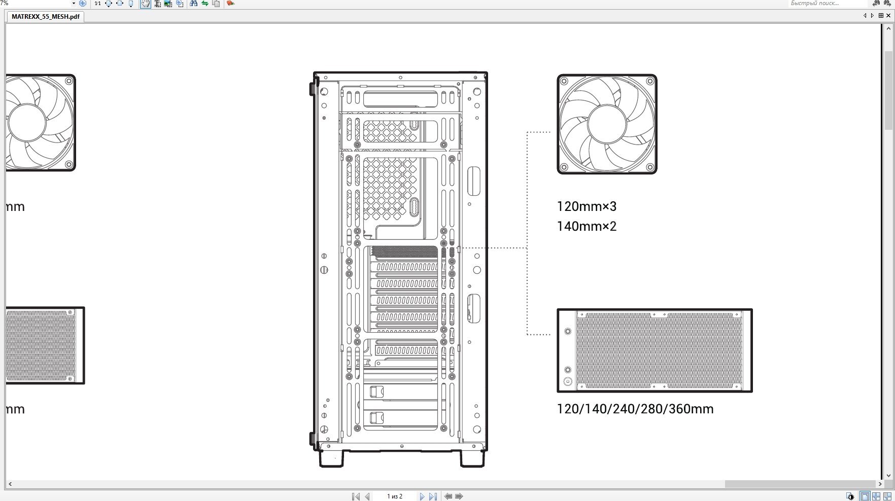

На сайте производителя корпуса указано что вперед можно поставить 2х140мм или 3х120мм ,а на сайте комп магазина указано что можно 3х140мм.Кому верить??В обзоре где-то тоже говорилось что можно 3х140мм поставить

2 часа назад, DmitriLar сказал:
Кому верить??
ну конечно манагерам из дэнэсэ...
зачем верить производителю, там же клоуны одни по объявлению набраные...
5 часов назад, John_Doe сказал:
в DNS как раз правильно указано
https://www.DNS-shop.ru/product/25a82c56cd07ed20/korpus-DeepCool-matrexx-55-mesh-add-rgb-4f-dp-atx-matrexx55-mesh-ar-4f-cernyj/?ysclid=m7ouzzheqx502086516
2*140 или 3*120 на лице и 1*120 сзади, 2*120 или 2*140 вверху.
