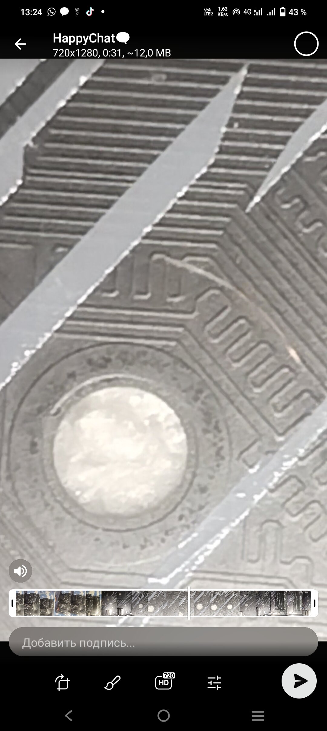

Купил материнку с озона новую, а пришла с царапиной на углу крепления кулера
Славянин2000
Купил материнку с озона типа новую но она с царапиной остальное как новое, чем можно замазать
Царапина не на что не влияет пока что и она не глубокая, слизана только верхний лак
Можно её замазать? И чем?
Материнская плата: Gigabyte аурус elite v2 am4
Процессор:r7 5700X3D
Оперативная память:xpg spectrix d41 rgb
Видеокарта:RED DEVIL RX 580 8gb OC
Накопители (HDD/SDD):SSD SATA goodram 128gb, 1tb HDD сиагейт баракуда
Блок питания: Cougar gec 850 80+gold
Сис-ма охлаждения:id cooling se 226

Привет! Как монтажник РЭА и приборов по образованию, рекомендую замазать клеем «ВК-9» без наполнителя. Как правило, продается он в компонентах, но замешивается в пропорции 1:1. Именно им мы на предприятии устраняем дефекты на печатных узлах.
Уж на крайний случай, если ВК достать не получится - то эласил или герсиласт.

Найди обычный лак для ногтей. Прозрачный. И все...

Если   при  установке   id cooling se 226   за ним не видно царапину ?
1. Проверьте  стресс  тестами ОССТ  запишите все на видео  , если показатели  не в норме  ,   то повод  вернуть по гарантии озон   такой озон  ….
2  .  Программа  где можно посмотреть показатели HWiNFO64 "   все ли податели в норме скиньте скрины сюда  ....
3.   Могли при  перед оправкой   проверить работоспособность материнкой платы и поцарапать ... Записать видео  что  у продавца все работает ...
Если  прям  критично  и приживаете   термоклей  +  черный маркер  ...

За башней ничего не видно если не светить, эта дорожка идёт на слоты памяти, память определяется во всех слотах, стрес тесты проходит, был момент позавчера что при планового перезапуска как будто не определялись юсб входы сзади материнки, при передёргивании мышки и клавы всё заработало, больше ничего не замечал, возможно сбой в самой виндовс или чему то подобное, надо протестить её ещё хотя бы дня 3 и понять что будет дальше 🤷
Ну пока она норм работает так что может быть просто замажу

А если не замазать оно может коротнуть?
34 минуты назад, Славянин2000 сказал:
Все зависит от глубины царапины и от места, где будет стоять эта плата, подвижное место или нет, соприкасается ли с другими комплектующими и так далее.
В идеале бы прозвонить эту царапину мультиметром, но, судя по фотке - до медного основания царапина не дошла, что очень даже хорошо
В любом случае - это дефект, который по хорошему устранить нетокопроводящим клеем, чтобы избежать каких-то более масштабных проблем
4 часа назад, Славянин2000 сказал:
Нет. Ни чего там не коротнет. По идее можно вообще забить на нее... Если только комп не в сыром подвале будет и есть шанс на окисление...
Мазни лаком и забудь
