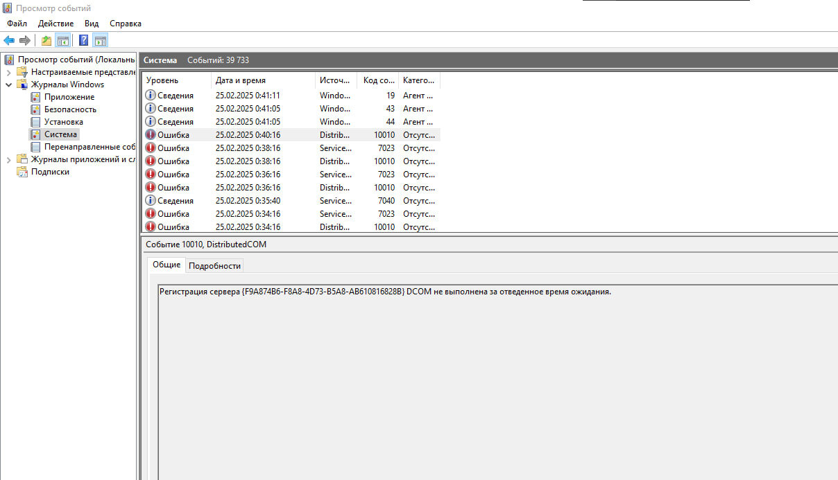

Просматривал журнал событий и ничего про юсб не нашел, может плохо искал. Перезагружал комп и обновил дрова чипсета через сайт производителя мамки, а так менял параметры питания системы и диспетчера устройств

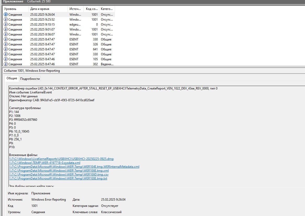

Примерно нагуглил на зарубежных форумах эту ошибку - Контейнер ошибки LKD_0x144_CONTEXT_ERROR_AFTER_STALL_RESET_EP_USBXHCI!TelemetryData_CreateReport_VEN_1022_DEV_43ee_REV_0000, тип 0
Однако не совсем понимаю как ее исправить. Если в момент написания треда юсб отключались полностью и через 3-5 секунд включались, то утром просто было два звука отключения и подключения юсб
1 час назад, wakaihana сказал:
Отключите разъем от кулера, тот, который для дисплея с указанием температуры на кулере. Возможно, дело в нем.
