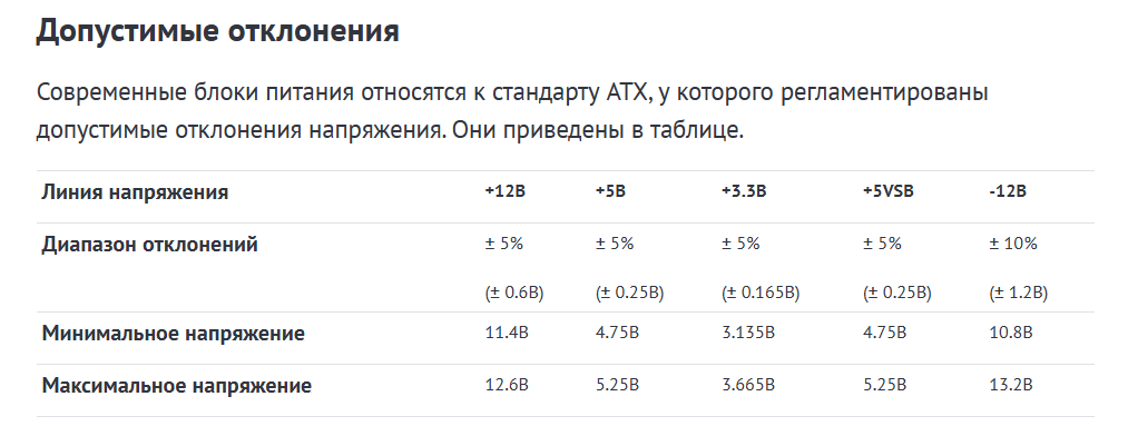

Проверил только что. Вместо 12 - 13,5. Вместо 5 - 5.45. Вместо 3.3 - 3.7
Ну как бы высокое напряжение, тоже, не есть хорошо.
1 минуту назад, Show сказал:
это понимаю (спасибо за табличку). А точно это БП виноват?
14 минут назад, Paralich78 сказал:
Данные могут отображаться неверно. Только после проверки всех линий откалиброванным мультиметром (в идеале – осциллографом) можно говорить о проблемах с БП.
