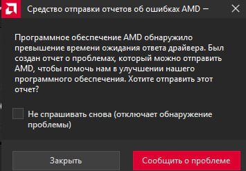

Если поставить AMD adrenaline, то после вылетов всплывает ошибка, что превышено время ожидания ответа драйвера

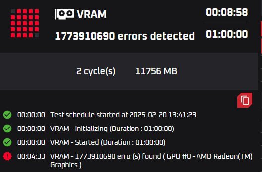

Из интересного: ОЗУ проходит тесты без ошибок, стояла на тестах 2 часа
А VRAM выдало ошибки. Хотя по сути на встройке ОЗУ и используется в качестве памяти
Если винда свежая, мне кажется, это повод вернуть проц по гарантии. Перед этим я бы еще потестил комп на 10ке.
