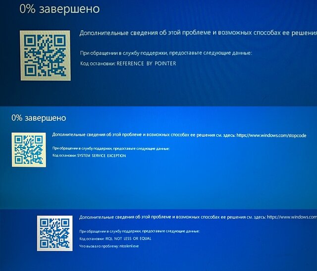

Скриншоты ошибок прикрепил.
Понимаю, что железо слабое, но ведь на ютубе множество видео, где 11-я запускается на более старом железе.
Установка проходит нормально, затем после перезагрузки (когда фон установщика идет на черном фоне) проходит несколько секунд и выпадает ошибка (несколько вариантов, все их приложил в качестве скриншотов)

По-прежнему не завелась. Пробовал установить на пустой неразмеченный HDD, потом SSD, опять-таки даже не могу дойти до финала установки. Вот такие ошибки выдает

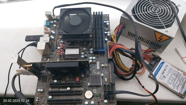

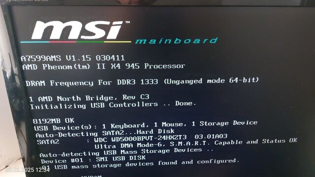

давеча перебирал комп на фене 945, железки остались.
попробую на него поставить.

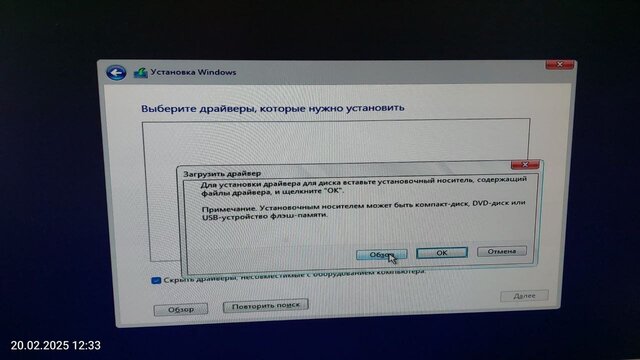

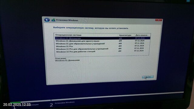

попытался провести лабораторную..
результат 50/50.
какие то дрова ему надо.
но синего экрана нет, при старте установки

Ставил 23H2, диск HDD конвертнул в GPT. Все также на одном и том же месте, после перезагрузки во время установки синий экран.....
Ошибка IRQL NOT LESS OR EQUAL
Наверное эта материнская плата отвергает виндовс 11 как инородное тело.
