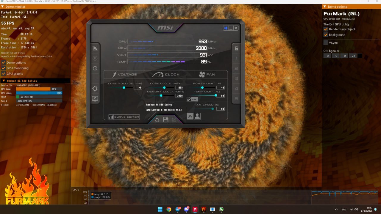

При запуске стресс-теста видеокарта RX 580 моментально разогревается до 90 градусов
Здравствуйте. Столкнулся с проблемой, что при покупке не проверил, а дома когда запустил тест видеокарта стала моментально шуметь и греться до 90 градусов. Пробовал менять термопасту, термопрокладки, перепрошить Биос, на плате явных дефектов не вижу, чип не сколот. С чем это может быть связано не знаю, пожалуйста помогите советом.
Сразу после покупки.
Замена термопасты,термопрокладок, чистка, перепрошивка.
Материнская плата: h610 m pro g
Процессор:12100f
Оперативная память: Kingston DDR4 16gb
Видеокарта: Aorus RX 580 8gb

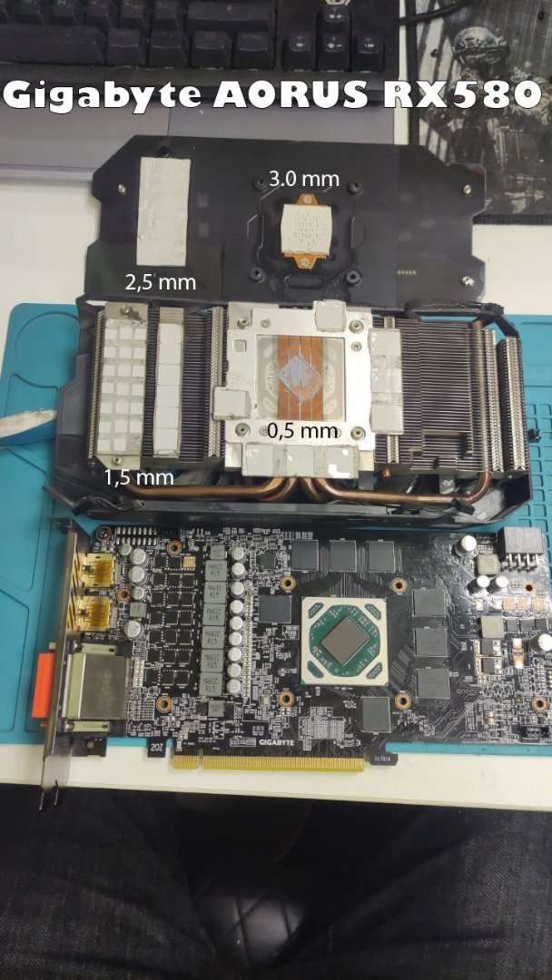

Привет. Либо термопрокладки слишком толстые и видеочип не достаёт до теплораспределителя, либо трубка/трубки на системе охлаждения дохлые. Снимите все термопрокладки, соберите видеокарту без них и попробуйте запустить тест. Если ничего не поменяется, значит систему охлаждения под замену. Если температуры придут в норму, меняйте прокладки на штатную толщину.
Видеокартой сейчас пользоваться нельзя – сдохнет чип от таких выкрутасов.
Доброго дня. Может быть в охладе дырочка и инертный переносящий температуру элемент вышел из теплотрубок ... прям одновременно с ...
@Misferado
Скорее всего, какой-то рукожоп обслужил, положив прокладки большей толщины и видеочип висит в воздухе.
По любому дубовый миллиметр на памяти
49 минут назад, ДмитрийPal сказал:
так то да...
ну так ТСу и карты в руки. пусть расскажет какие прокладки поставил
