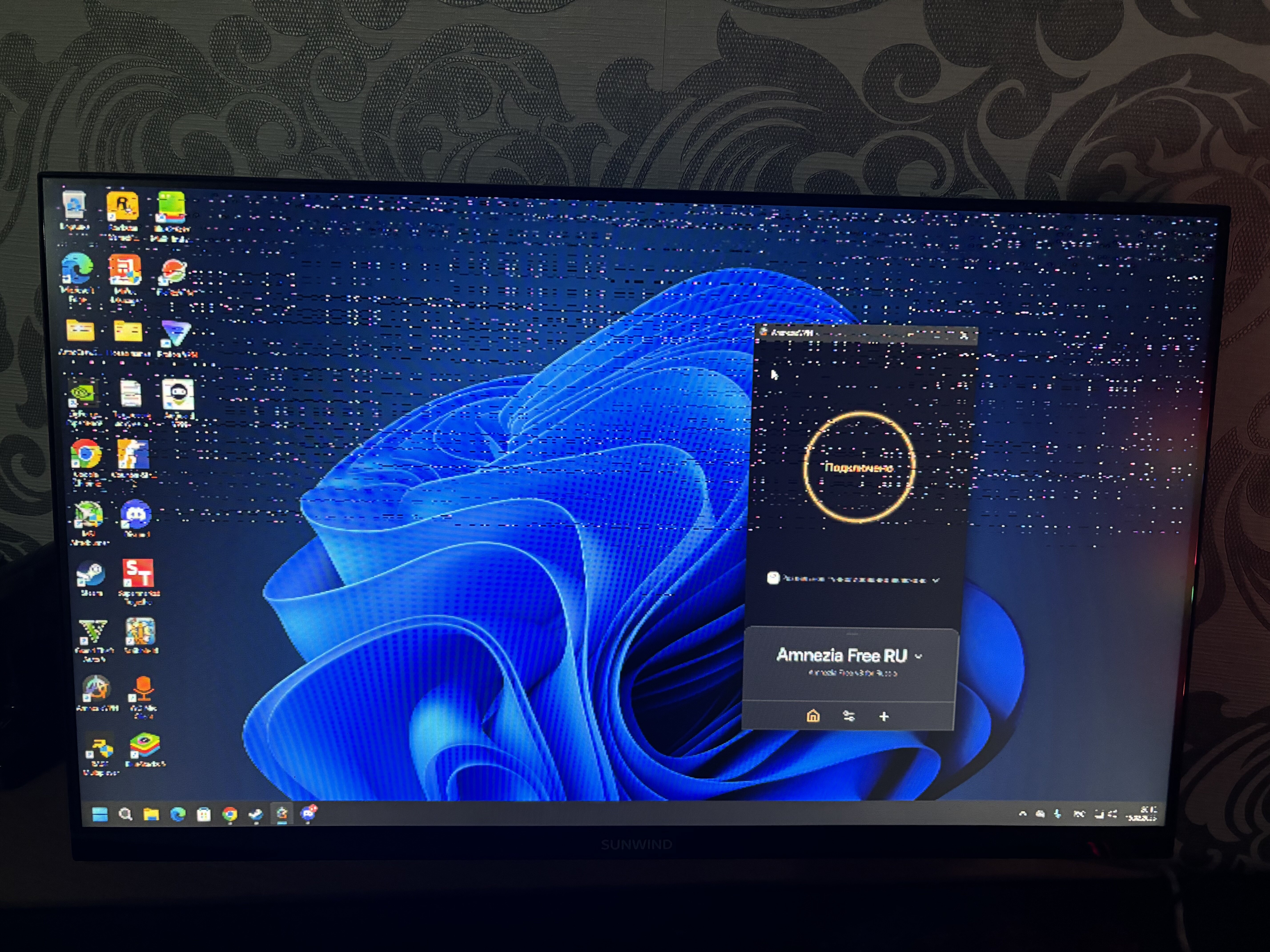

Начнём сначала. Играл в гта5, резко зависает картинка и повсюду артефакты(белые квадратики), все они расположены были на одинаковом расстоянии друг от друга. Перезагрузил ПК, началось обновление виндовс(я подумал это из-за него зависло и появились артефакты), обновилось и всё прошло. Запускаю опять гта, играю 10 минут и опять тоже самое зависает, пропадает звук и те же артефакты квадратики(статичные), перезагружаю ПК, и тут происходит самое интересное. При запуске( ещё на стадии Логотипа) появились горизонтальные полосы разных цветов(фото прикрепил), разрешение поменялось на 800x600 примерно, на рабочем столе при выделение лкмом(синее окошко), полосы пропадали. Перезагрузил один раз, второй раз, перевоткнул карту- полосы пропали. Выключил ПК пошёл спать. На следующее утро решил прогнать через фурмарк, дабы проверить как держит нагрузку, 3 минуты и артефакты(те белые квадратики), всё зависло, перезапускаю черный экран. С 15 попытки зашёл в виндовс, было много попыток автоматического восстановления. Удалил драйвер, когда шла установка нового - чёрный экран. Больше в винду зайти не смог. В безопасном режиме всё работает без проблем(в него заходит и не чёрного экрана). Снёс винду 3 раза. Биос не открывается. Я уверен что что-то с памятью карты. При попытке запустить MSI kombuster, необходим драйвер, который я не могу поставить, из-за чёрного экрана. Пытался запустить Mats/mods, выдаёт ошибку: SMBus Controller Not Found

Привет. Вероятнее всего, отвалилась видеопамять (сдох один из чипов). Программно никак не решить.

В 16.02.2025 в 13:38, Misferado сказал:
Не знаешь как пофиксить ошибку в Mats? Хочется все таки посмотреть какая банка умерла
1 минуту назад, Minty1234 сказал:
Пофиксить только заменой памяти. Определить битый канал можно через MATS, верно. Всё тут: MATS/MODS 400/455/520 Тест видеопамяти NVIDIA для флешки.
