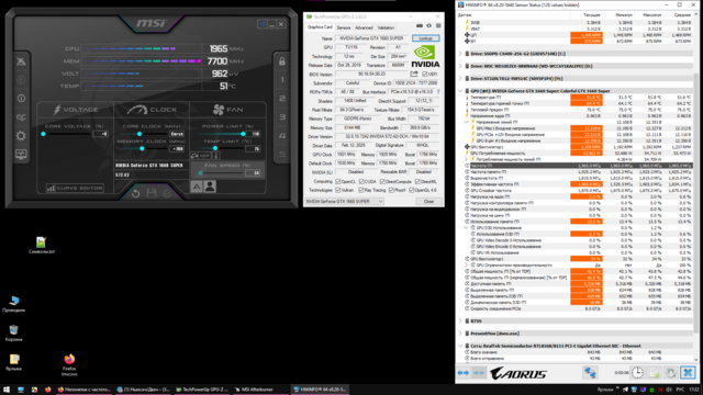

Привет. Не важно, что там в GPU-Z написано. Фактическй буст зашит в BIOS и он отображается только «пост фактум» во время нагрузки, либо если открыть «кривую» частот и напряжений. Смотрите лучше через HWInfo64 или MSI Afterburner, там реальные частоты отображаются. На главной странице GPU-Z всегда были какие-то непонятки с частотами.
В нагрузке через разные проги мониторю . Там действительно максималка 2684 . Как  писал меня беспокоит не то что частоты выдает больше тех что должны быть . А то что они больше потому что стоит другой чип .  Как проверить не вскрывая карту без понятия(гарантийные пломбы все дела) . Да и навыка нет , так как обычный юзер .

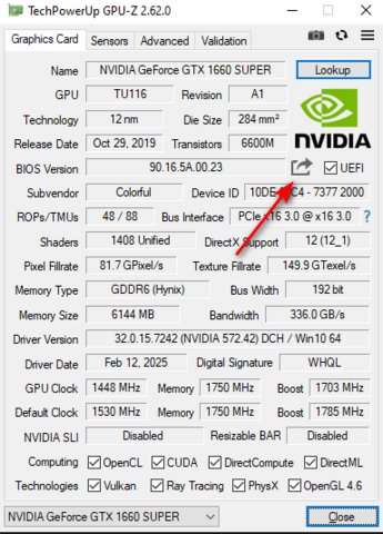

Можно выгрузить через эту стрелку

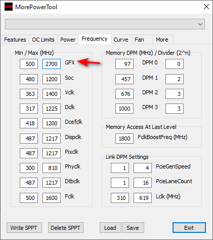

Частота видеочипа зашита на значения от 500 до 2700 МГц (минималка и макс. буст).
В официальной прошивке те же самые значения
Всё ок, короче.

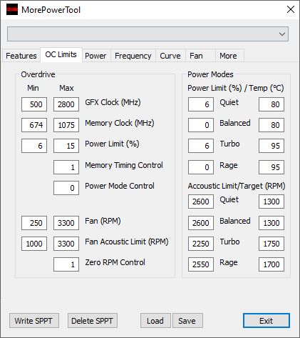

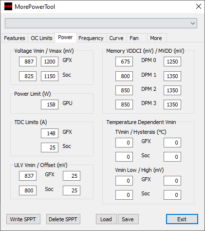

О спасибо , извиняюсь а можете заодно скинуть скрин с вкладки power .
Благодарю . Смотрел старые малочисленные  обзоры . Там в тестах другие числа были . Но поскольку на моей новая ноябрьская версия биос , видимо в ней поменяли числа .
