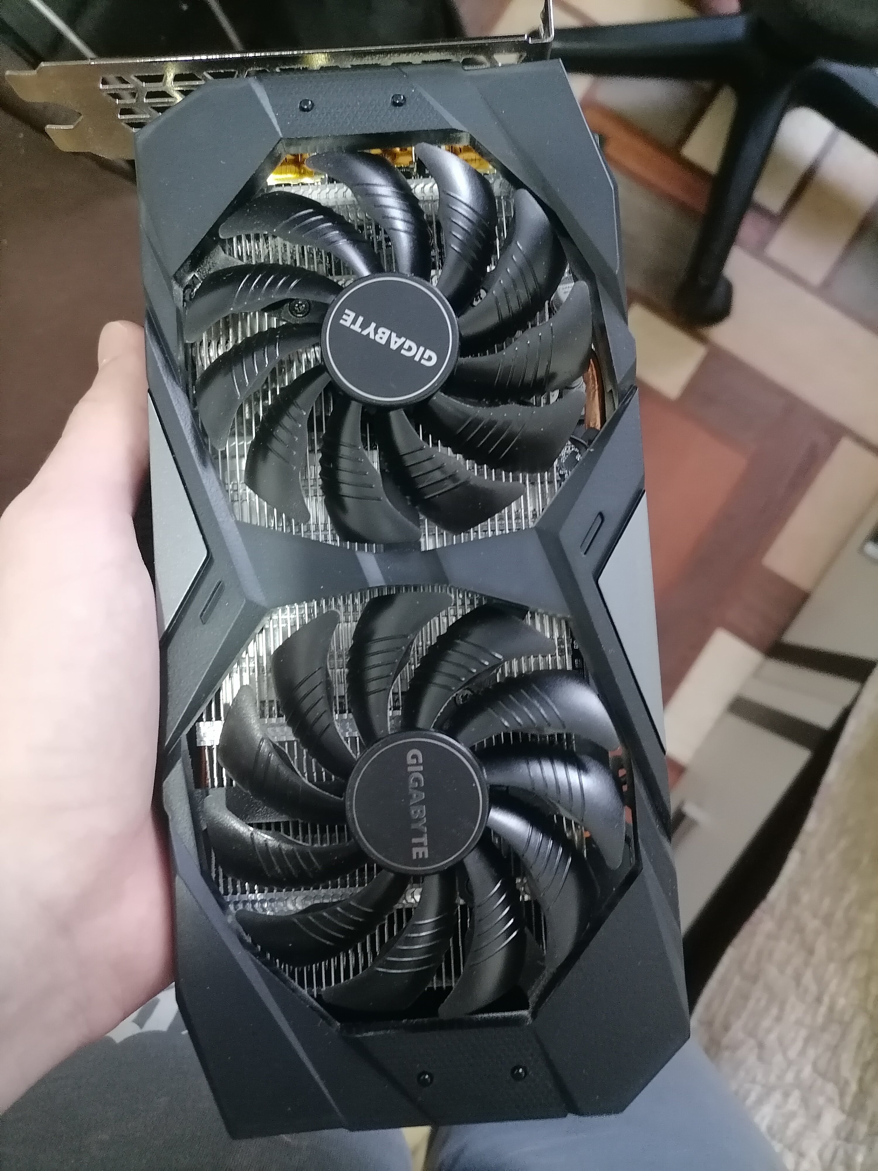

Хочу поменять термопрокладки на видеокарте, но не знаю какая толщина. Кто может подсказать? Gigabyte GTX 1660

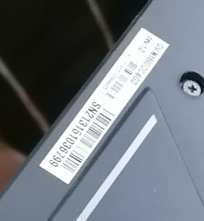

Привет. Конкретную модель с шильдика напишите, а то их несколько бывает.
6 минут назад, Pon сказал:
Это?

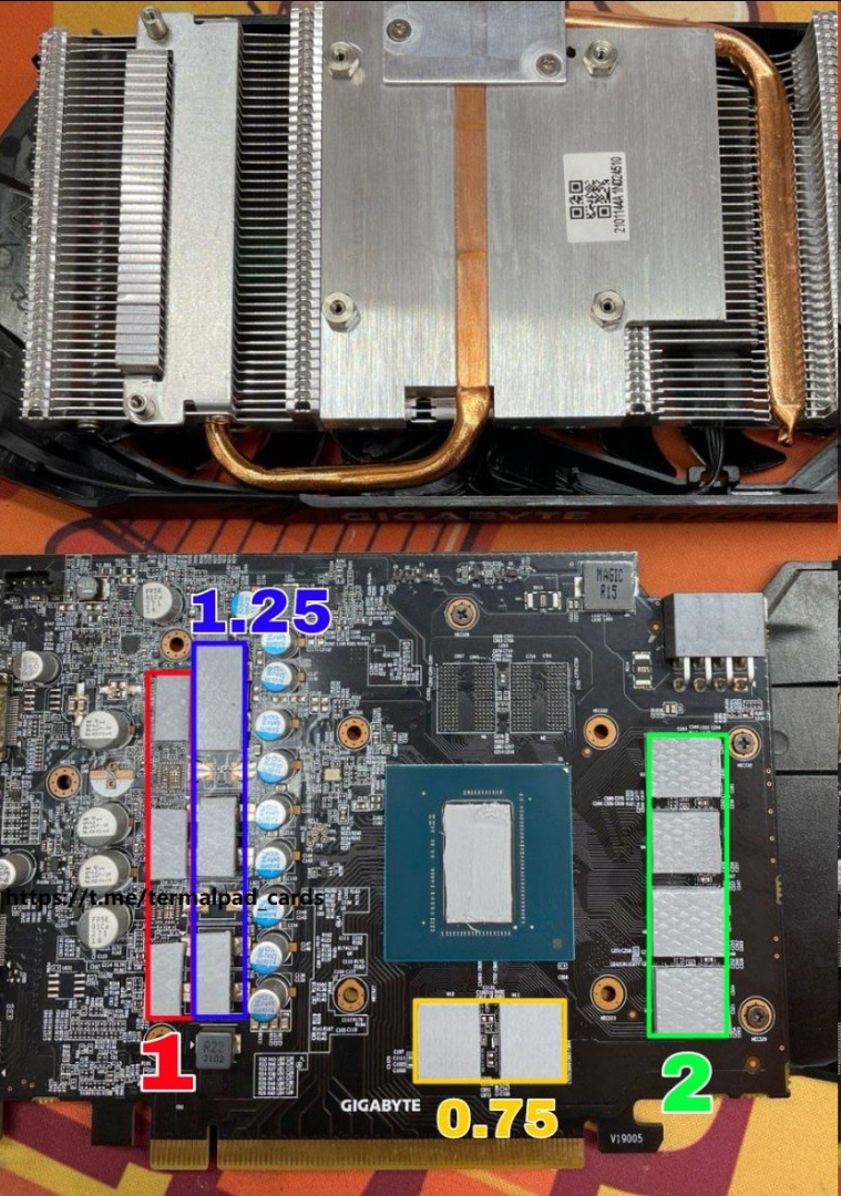

Ага. Вот:
Источник: t.me/termalpad_cards

То есть мне нужно покупать разные термопрокладки, да?
5 минут назад, Pon сказал:
Да, нужны разные. Бутерброды лепить или раскатывать скалкой уж точно не надо, ничем хорошим это не закончится.
