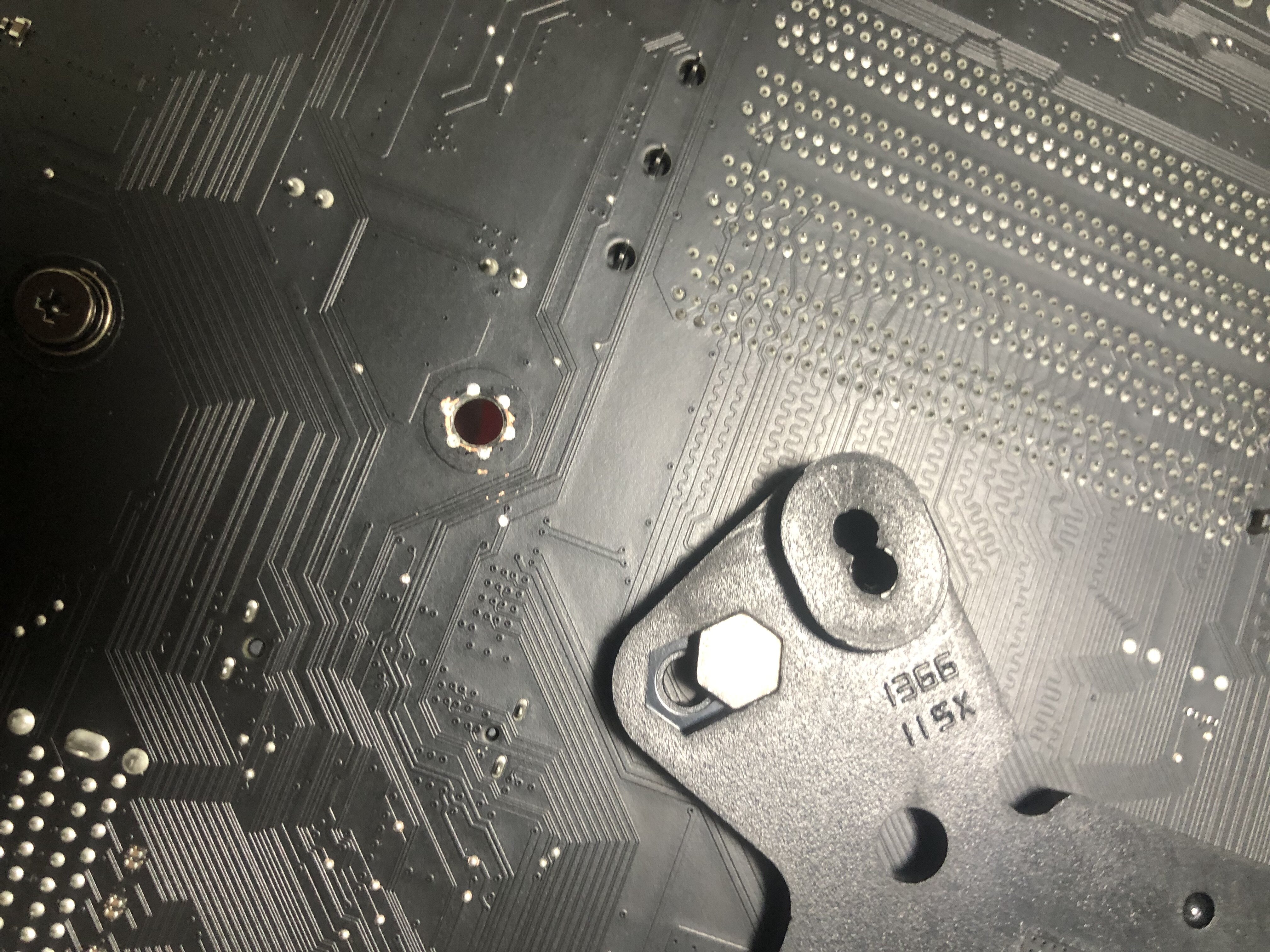

Здравстуйте! При установке материнской платы зацепил её об пеньки, из-за этого появились царапины на текстолите(дорожках).
Каково их состояние? что стоит предпринять?
Пропала плавность в изображениях и в играх
Появилась во время установки материнской платы в корпус и из-за моих кривых рук
Пока ничего не делал
Материнская плата:Aorus B550 elite v2
Процессор: AMD Ryzen 5600x
Оперативная память: HyperX fury 3200 8x2
Видеокарта: NVIDIA RTX Palit 3060 Ti
Накопители (HDD/SDD): Samsung 980 M2 500gb
Блок питания: DeepCool
Сис-ма охлаждения: Gammax 400 v2

Привет. Вы про вот это?
Если дорожки не перебиты, их надо залакировать. На работу влиять не должно никак.
По фото всё нормально, нужно только изолировать их от кислорода, чтобы не окислились и не сгнили со временем.
