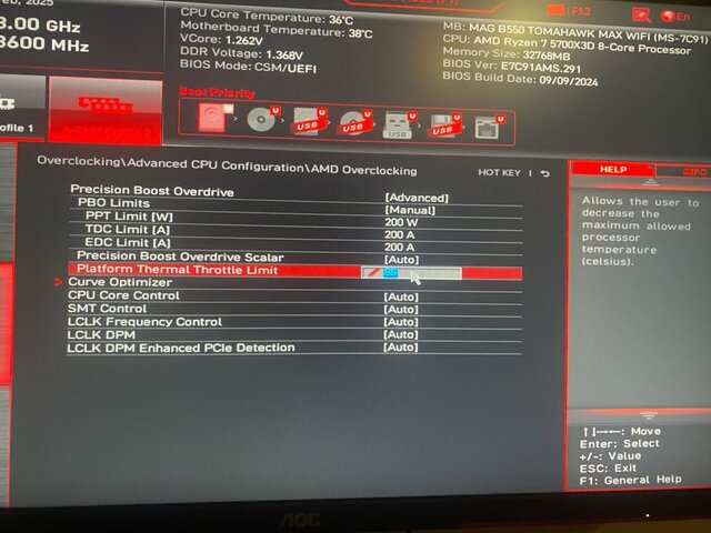

Привет. В меню настройки PBO (рядом с Curve) выставите лимиты потребления на уровень ~200 единиц и проверьте, ушла ли проблема.

Выставил все по вашим рекомендациям
И как? Поменялось что-то?
Поставил что мог по рекомендации @Misferado  кроме пункта выше, проблема не ушла так же скачет с 3600 до 4050 даже без нагрузок просто при включенном ПК
