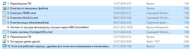

Привет. Скачайте этот архив, распакуйте на диск С и по пути C:\AIO\_soft\После всех твиков будут несколько файлов. Последовательно (до завершения этапа) запускайте от имени администратора файлы с номерами 2, 3, 4, 5, 7. Затем файлом под номером 10 отключите создание точек восстановления и удалите имеющиеся точки.
Места должно прибавиться прилично.

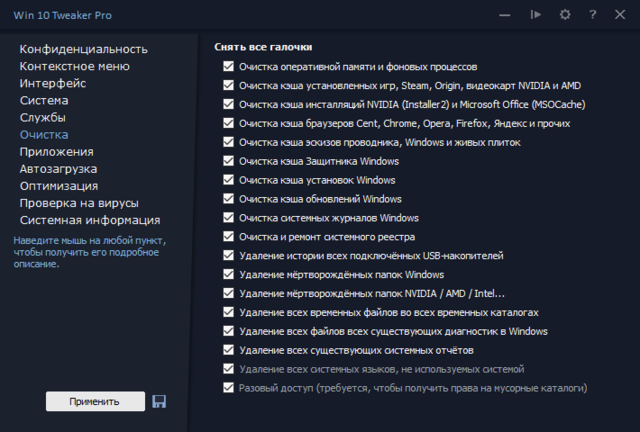

Если этого недостаточно, качайте Win 10 Tweaker, отметьте все чекбоксы во вкладке «Очистка» и примените.

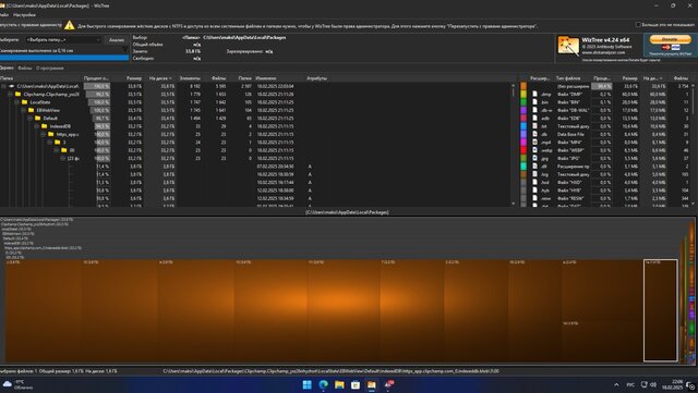

С помощью WizTree обнаружил, что большинство места занимает папка Packages, которая находится по пути Appdata/local/packages. Можно ли удалять эту папку? Что в ней хранится?

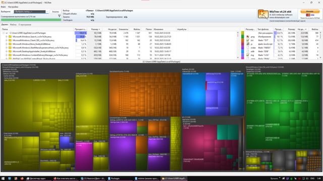

Удалять нельзя. Выберите анализ этой папки (слева-сверху) и скиньте скрин, вот в таком формате:

Если пользуетесь программой для обработки видео «clipchamp», то зайдите в неё и удалите кэш. Если не пользуетесь, удалите программу через Microsoft Store.
  • 0
Спасибо, помогло, освободились 33 гигабайта. Теперь свободно 49.2/121.Можно ли еще что то удалить?
