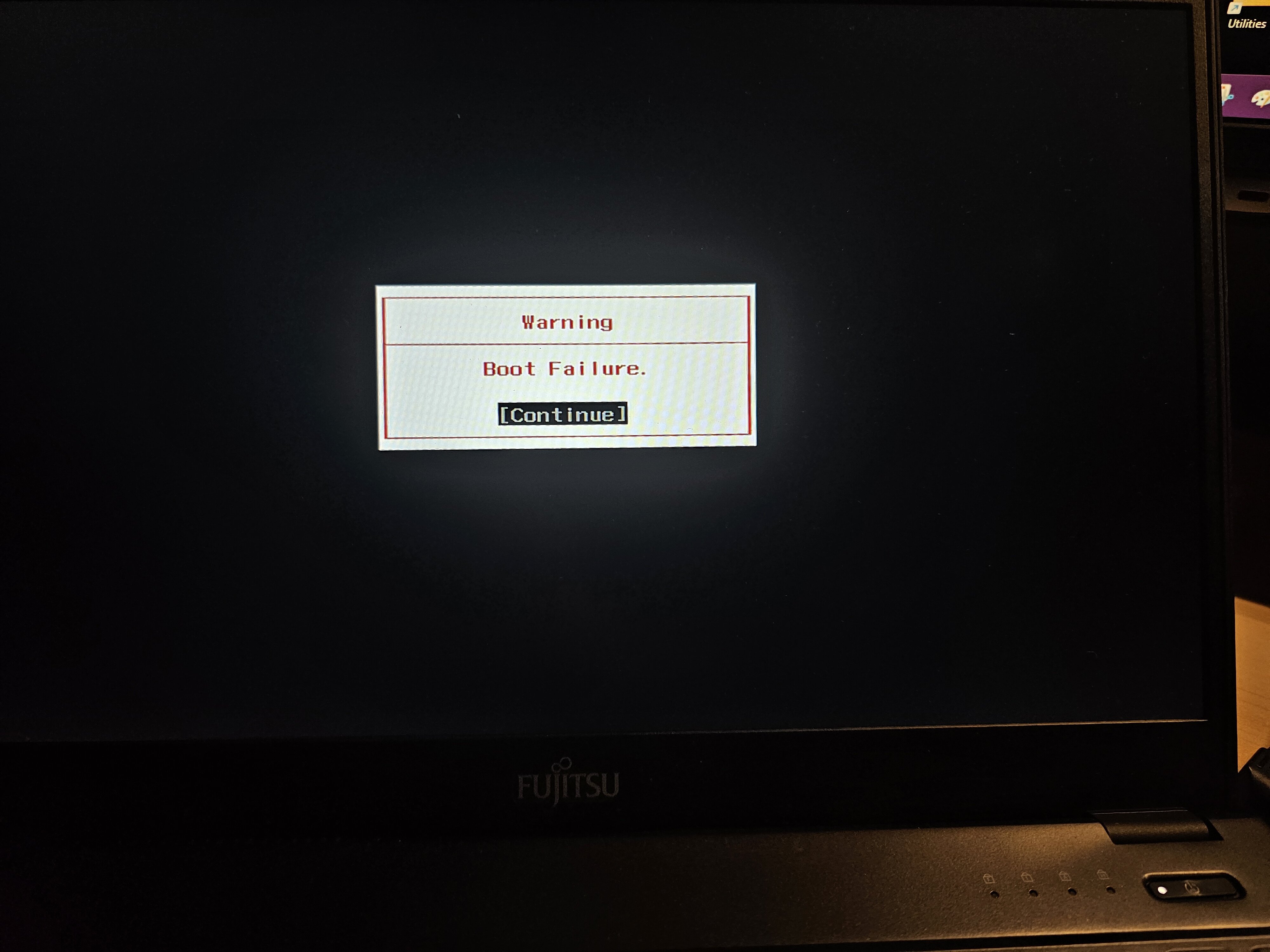

Модель ноутбука: Fujitsu FMVU90B1B
Добрый день!
Имеется ноут Fujitsu безо всяких ОС. По словам предыдущего хозяина стоял Линукс, который он (хозяин) удалил.
Теперь ноут у меня и я пытаюсь загрузиться с загрузочной флешки, на которой Windows 7. Не получается. А получается вот что:
- появляется загрузочное меню, в котором нет моей флешки.
- вхожу в BIOS, раздел Boot, там моя флешка присутствует. Ставлю её на первое место, пытаюсь загрузиться вновь.
- появляется сообщение "Загрузочных устройств не обнаружено" и кнопка Продолжить. Жму.
- опять появляется загрузочное меню, в котором уже есть моя флешка. Выбираю её, жму Enter.
- появляется сообщение "Ошибка/сбой загрузки" (Boot failure). Кода ошибки нет, есть опять кнопка Продолжить.
Если её нажать, то всё повторится.
Флешка нормальная, на другом компе работает, всё загружается.
Подскажите как можно (если можно) исправить ситуацию и таки загрузиться?
Проблема появилась при попытке установить W 7 с флэшки на ноут.
Ничего не предпринимал, т.к. не знаю что можно предпринять.

Привет. Найдите в биосе пункт CMS Mode либо Legacy mode и переведите в «Enable».
Если не можете найти, скиньте фото биоса, меню BOOT
Уффф..... получилось, спасибо огромное! Именно этот CSM и был причиной. 🤝
