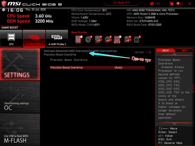

@Jackicem Упор в основном в видеокарту и иногда в лимит энергопотребления процессора. Лучшим вариантом будет сделать так: продать свою видеокарту и купить RTX 4070 Ti Super.
Ещё нужно обязательно зайти в BIOS, найти, где на вашей плате настройки PBO, выставить лимиты на 200W и добавить +200 МГц по ядрам. Процессор в таком случае без проблем вытянет, ровно как и БП.

ну сам я в BIOS не смогу всё это настроить так как не разбираюсь и могу накосячить
Жаль. Бесплатный прирост на ровном месте теряете.
тык
Там на 5 минут делов
Затем F10 → Enter.

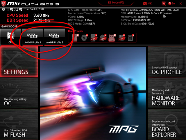

Скиньте скриншот из CPU-Z, вкладка «Memory»
Если не включен XMP-профиль, то конечно же его надо включить. Теряете много производительности, опять же.
Пошёл спать. XMP (предпочтителен EXPO, если есть) включается тут. Выбирайте первый.
Затем F10 → Enter.

ну у вас 2400 частота стоит, включите XMP/expo ,будет 3200 и тайминги нормальные

Скриншот выше кидал. В самом главном меню биоса включается XMP.
