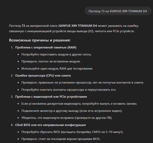

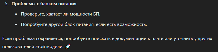

Этот посткод на что угодно может указывать. У китайских плат с определением причины по постам всё плохо.
Даже таблицу искать не стал, спросил у ChatGPT и он выдал то, о чём я написал выше 😄
