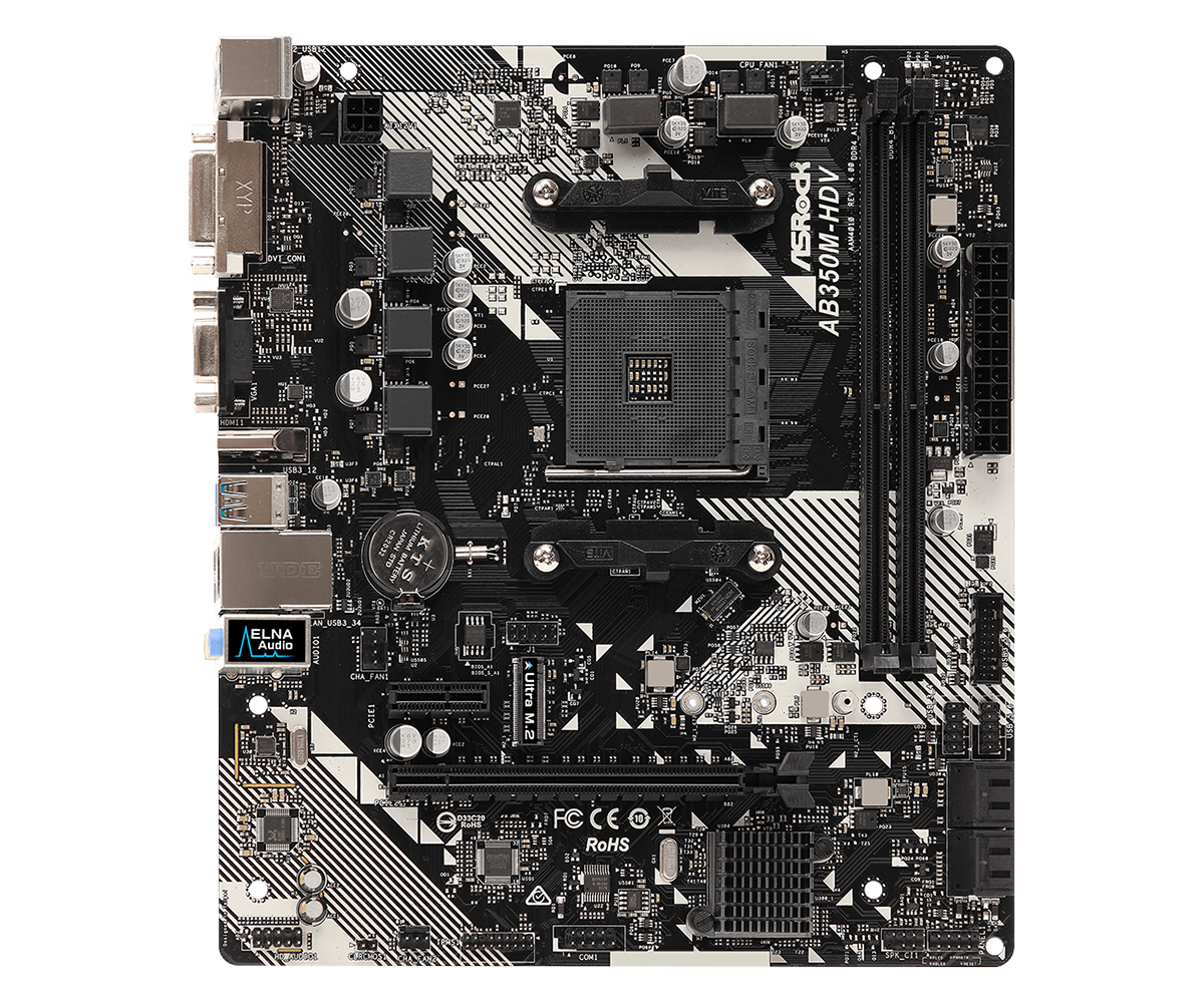

До апгрейда стоял 1600 и все работало хорошо. После смены проца обновил биос, зашел в occt и начал запускать тесты. Все тесты прошли успешно кроме memory и CPU + ram. Тестил свою озу на другом ПК и ошибок не нашел.Тестил другую озу на своем ПК,и проблема осталась такой же.

Материнская плата: ASRock AB350M-HDV r4
Процессор: AMD Ryzen 5 5600x
Оперативная память: 16GB Goodram IRDM X 2666 XMP
Видеокарта: NVIDIA RTX 3060 12GB
Накопители (HDD/SDD):SSD m2 dgsm3512gs33t
Блок питания: Chieftec Volta VPS-600S [VPS-600S]
Сис-ма охлаждения: ID-COOLING SE-903-XT BLACK

Привет. Странно, возможно контроллер памяти битый попался. Попробуйте найти в биосе пункт SOC Voltage и выставить 1100 мВ, затем тестировать. Если не поможет, то 1200 мВ и опять тесты.
Глянул я на фото вашей платы и скажу такую вещь: вам нужна другая материнка. У этой питальник критически слабый. Уверен, что мосфеты во время тестов улетают за 100 градусов. Ещё один вариант, из-за чего может возникать проблема.
Вариант-костыль – органичение потребления процессора на уровне ~60 Вт.
Без слёз на эту плату не посмотреть.

Попробуйте сбросить биос и провести тест на стоковых значениях памяти, без включения XMP. Потом попробуйте повысить только вольтаж, частоту не трогать пока. Скорее всего ваша память должна работать на 1.35 v. Смотрите характеристики памяти. А ошибки по процу, возможно контакт где то плохой, тогда передёрнуть его. Ещё у меня ошибки по процу в ОССТ были из-за разгона проца.
