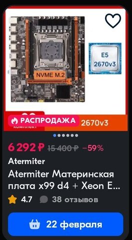

Если вы видели сборку за 20к и она выдаёт приемлемую для вас производительность, то соберите себе аналогичную сборку.
Изменено пользователем DHO_N2
5 минут назад, DHO_N2 сказал:
ну тоже верно, но зеоны конечно должны быть помощнее как будто бы
2 минуты назад, КОРДАН сказал:
Помощнее, чем что? Ваш Зеон слегка слабее i3 12100.
11 минут назад, DHO_N2 сказал:
для раста нужно не многочисленное количество ядер а частота
1 минуту назад, КОРДАН сказал:
Я об этом выше написал. Раст жадный до мощных ядер и быстрой памяти. А ядра у Зеона хасвелл уже устарели.
3 часа назад, DHO_N2 сказал:
Слегка это когда в игре многопоток хорошо работает. А вот когда игре нужны мощные ядра, там уже далеко не слегка)

а вы что скажете что можно взять? a320m c Ryzen 5 3600 или че нибудь подобное
1 час назад, КОРДАН сказал:
Если не планируете ставить видеокарту с pci-e 4.0 и узкой шиной, то лучше тогда r5 5500, но что на 3600, что на 5500, одноядерная производительность не блещет.
