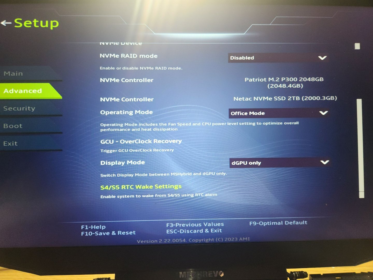

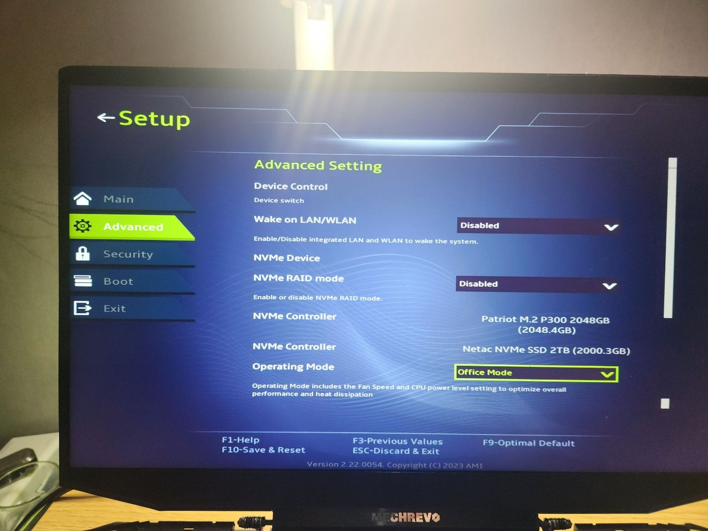

В сам Биос можно зайти, настройки потыкать? Зачастую на китайских аппаратах можно поиграться с вольтажами и частотами, тем самым оживив аппарат через костыли.
Если есть возможность, попробуйте ради эксперимента "уронить" частоту ЦП до минимума (1-2 ГГц).

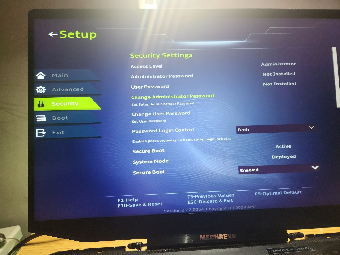

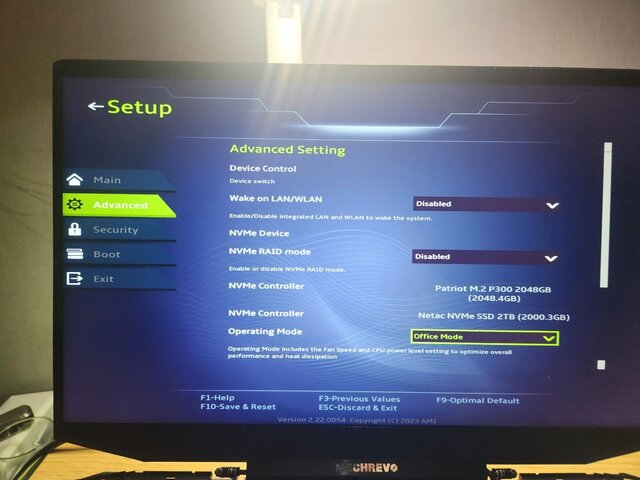

В БИОС можно зайти, но или я не обнаружил или оттуда вырезан настройки вольтажа и частоты процессора. Знаю что можно это менять через утилиту которая ставится на Виндовс
Только что, Sergijk сказал:
Печально. А хотя бы просто Turbo Boost и/или C-States можно вырубить?
Turbo Boost можно выключить. Раз через раз на данный момент запускается (примерно из 10-20 попыток - запустится).

Попробуйте вырубить всё, что связано с бустом частот. Насколько там мало настроек в BIOS, вообще голяк?
7 минут назад, Sergijk сказал:
Запускается до биоса или до винды?

Без вложений ситуацию может спасти прошивка на кастомный биос с возможностью менять параметры. Более чем уверен, что если проблема в процессоре, небольшое снижение частот и/или повышение вольтажей полностью оживит аппарат, но искать такую прошивку...
