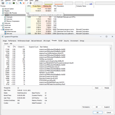

Запусти process explorer от админа и посмотри на потоки процесса, который глючит, отсортируй по CPU.

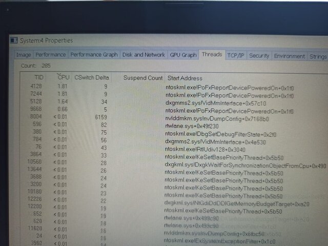

27 минут назад, Amai112 сказал:
Я сейчас по очереди просто отключал видеоадаптеры, если отключить любой из них, то процесс system перестаёт нагружать ноут, мб драйвера встройки и обычной видяхи конфликтуют между собой?

Мне, честно говоря, тоже больше ничего в голову не приходит. На скрине все в норме, 2 верхних потока являются частью ядра windows.
По названию потоков ошибка, в целом, гуглится. В интернете нашел похожу проблему здесь.
Там помогло отключение Intel speedstep. Еще у автора по той ссылке проблему вызывала программа MSI afterburner. Попробуй отключить и то и другое, если оно есть.
