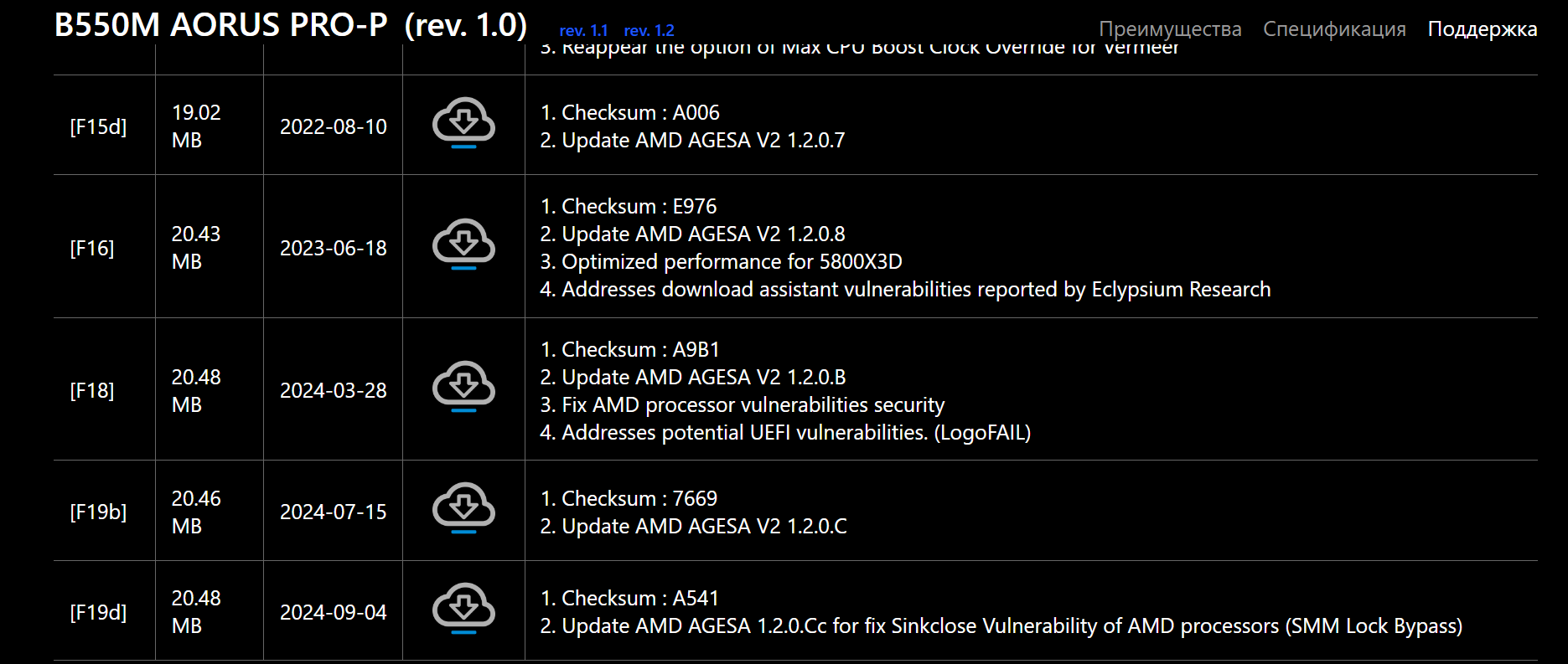

Кстати, BIOS обновлён до крайней вышедшей версии?
Биос, года полтора не обновлял... Стоит f15d. Судя по сайту, они не шибко там что-то поменялиimage.thumb.png.a00a1830a045a30f4e8c2cf9a00796ca.png
7 минут назад, Anrise сказал:
Предлагаю сбросить настройки биоса, обновить его до F19d, выставить «Gen3» на PCI-E слот и тестировать.

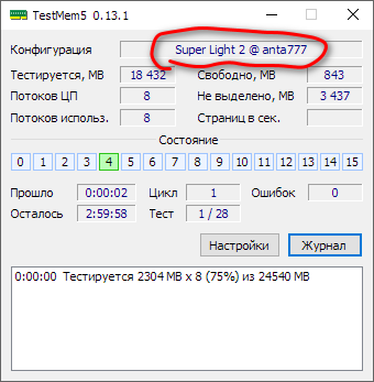

Прикрепляю TM5. TestMem5.zip
Как тестировать
Закрывайте все программы, распакуйте куда-нибудь папку и пробуйте запускать тесты ОЗУ через заранее заготовленные пресеты с расширением «.CMD». В идеале, тесты нужно делать несколько часов, но два-три основных по пол часа должно быть достаточно.
Сначала запускайте «1. SuperLight2@anta777». Если никаких ошибок не вылезет за пол часа-час, то запускайте «4. Absolut@anta777». Если и там не вылезет, то «8.1usmusv3@1usmus». Если времени много, можно ещё по тестировать через пресет «3. Extreme@anta777» часика эдак два-три погонять. Грамотное тестирование ОЗУ это всегда долго, не удивляйтесь.
Проверить, запустился ли выбранный пресет можно по соответствующей графе.
Если в графе «Ошибок:» будет хоть одна единица, значит надо настраивать.

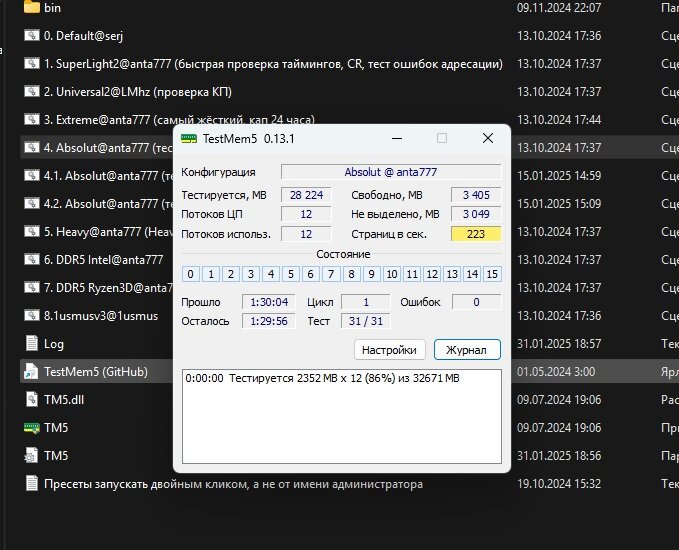

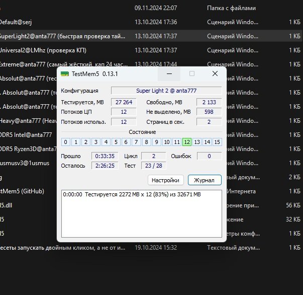

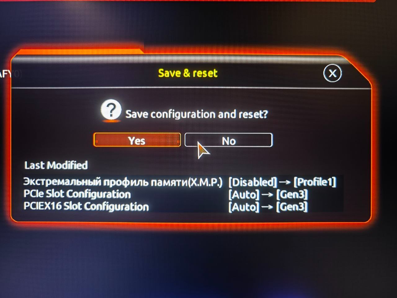

И так. Биос сбросил и обновил до последней версии.Единственные настройки которые я там сделал (фото).
Ну и провел тестирование оперативы. Ошибок нет. Буду тестировать дальше в играх

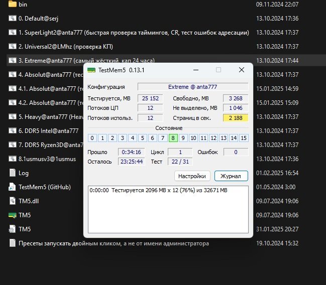

В 31.01.2025 в 15:58, Misferado сказал:
Честно говоря, очень сомневаюсь, что 4 планки корректно работают на 3600. Как протестируете работу с Gen3/Gen2, рекомендую проверить память на ошибки.
  Как тестировать

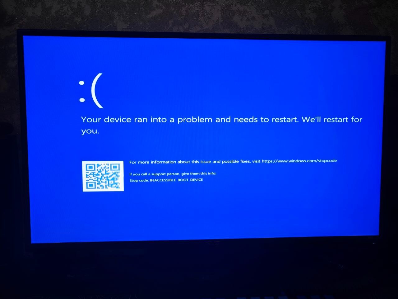

И так... После длительного тестирования, могу сказать что стало лучше. НО. Теперь вылезла другая проблема. При включении ПК, стали вылезать синие экраны смерти. Комп 3 раза сам перезагружается и только на 4ый винда стартует
11 минут назад, Anrise сказал:
Ошибка указывает на проблемы с загрузочным диском (отваливается диск, на котором ОС)
42 минуты назад, Misferado сказал:
Да в курсе, но до обновления биоса было все хорошо. Да и если в другой комп воткнуть, таких проблем нет, винда запускается с пол тычка
3 минуты назад, Anrise сказал:
Вот тут есть пункт «Windows 10 перестала запускаться после обновления БИОС или сбоя питания»
Только что, Misferado сказал:
Откатился на старый биос f15d. Проблема исчезла
Теперь у меня все больше подозрений на мат.плату
