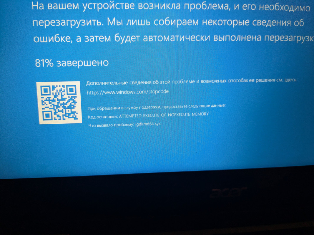

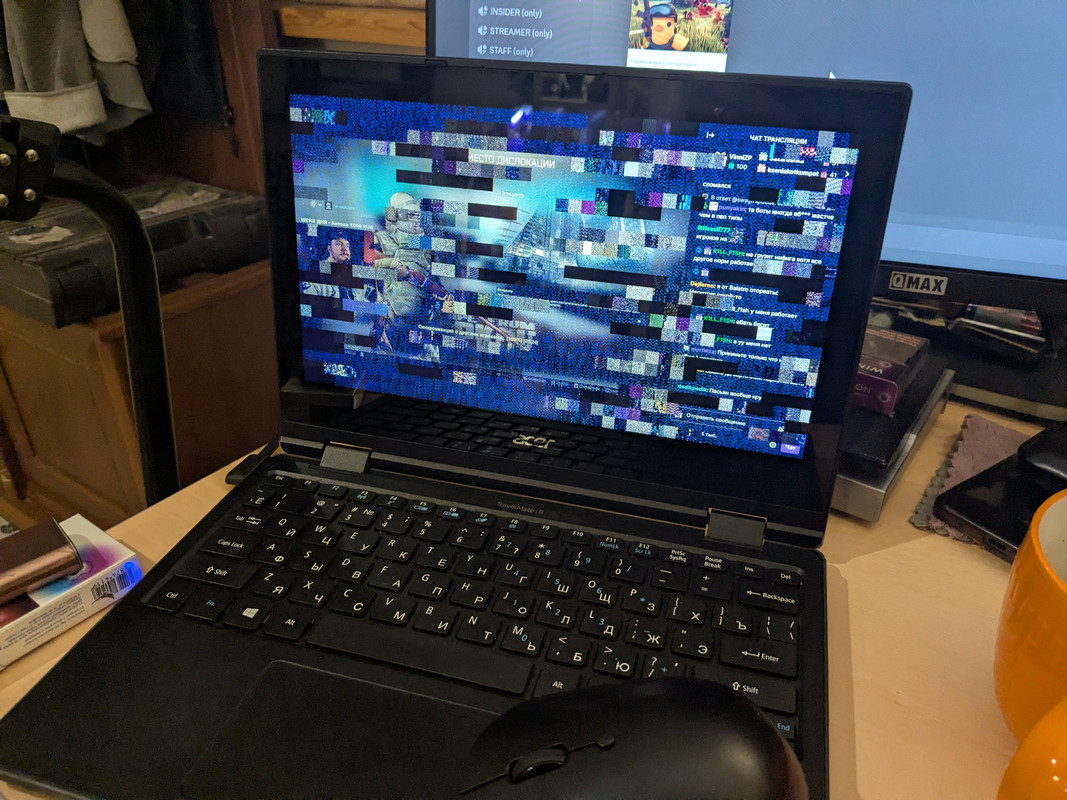

Всем привет! В общем, есть ноутбук "Acer - TravelMate Spin B118", брал его себе как офисную машинку. Начал копризнячать... Выдает синий экран, бывает зависает с артифактами на изображении, а бывает просто зависает, картинка замерает со звуком "тттррррр". При выдачи BSoD ругается на "igdkmd64.sys" и выдает сообщение "Attempted Execute of Noexecute Memory". Такой спектакль выдает не постоянно, без закономерностей. Можно весь день с ним работать без проблем, а может сам стоять без нагрузки и в простое выдать синий экран.

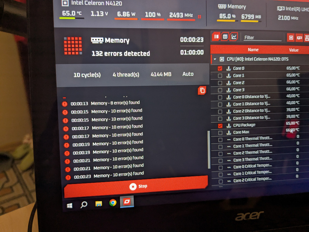

Сегодня скачал ОССТ, при тесте оперативной памяти (stability test) практически сразу начинает сорить ошибками и зависает (см. скриншот). При тесте других узлов, процесс идет штатно.

18 минут назад, SIN166 сказал:
DDR4 8gb (другой информации не нашел)
Плохие новости, память там распаяна на плате и доп. слота нет. Чинить эту погремушку вряд ли кто возьмется.
23 минуты назад, SIN166 сказал:
Видюха встроенная в проц, память берет из оперативки, которая сбоит, отсюда глюки и артефакты.
