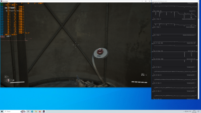

Играю в следующие игры: Resident Evil 2 Remake, Battlefield 2042, Atomic Heart. В Atomic Heart и RE2 в сложных сценах происходят какие-то рандомные статтеры/фризы (например, в Atomic Heart если на локации собралось много ботов и ударить сразу нескольких произойдёт статтер/фриз, но при этом может произойти и просто в рандомный момент времени, также происходит если переходишь между комнатой сохранения и остальной локацией, также например, если в вышедшем вчера дополнении использовать супер-способность, которая кидает взрывной шар, то при первом его взрыве обязательно будет статтер/фриз; в RE2 обычно случается рандомно, но например, в полицейском участке, когда ГГ включает фонарик в тёмном помещении частенько происходит статтер/фриз). В BF2042 фриз случается в рандомной момент времени во время игровой сессии (но в онлайн-игре статтер на удивление заметен меньше всего, хотя по логике должно быть наоборот). Все настройки выставлены на высокие/ультра, но без фанатизма и RTX (только в RE2 включен RTX). При этом все игры идут стабильно в диапазоне от 90 (в самых нагруженных сценах Atomic Heart) до 144 FPS (RE2 с RTX) в 2К разрешении. То есть, когда происходят сложные сцены в играх с большим количеством ботов и визуализации/эффектов/элементов и т.д., обязательно происходит фриз. При этом в одиночных играх загрузка видеокарты почти всегда 80-100%, загрузка проца почти всегда до 25% (исключение батла она требовательна именно к процу, загрузка там может достигать и 85%). По температурам всё окей, видеокарта 64 максимум, хотспот 77 максимум, процессор в среднем греется до 52 градусов (в батле может греться до 62 градусов). По частотам процессора у меня возникают вопросы, потому что в мониторинге удалось выявить, что в момент фриза обычно сильно падает нагрузка на гп, а также проседает частота процессора на 100-200 МГц, также в момент фриза сильно падает 1% FPS (то есть условно с 130 до 40). Уменьшение настроек графики никак не влияет на ситуацию.

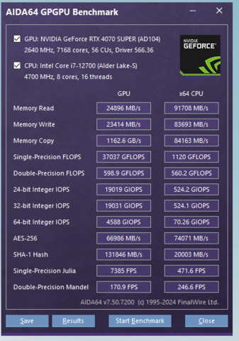

Проводил различные тесты в AIDA, OCCT, Cinebench, 3D Mark, CrystalDisk и т.д.
Снимал ограничение FPS в играх, ставил ограничение FPS в играх;
Через Nvidea App ставил различные ограничения FPS в играх.

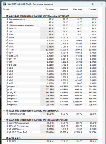

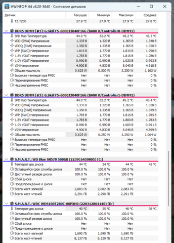

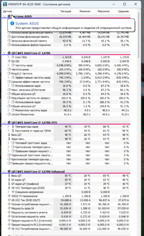

Но вообще слабо верится, что это поможет, так как используется родной переходник, который идёт в комплекте с видюхой. Согласно показаниям в AIDA, HWInfo напряжение по 12 вольтовой линии (или какая там линия питания видеокарты, я забыл) не проседает, в общем без замеров мультиметром везде по напряжению все в пределах нормы
