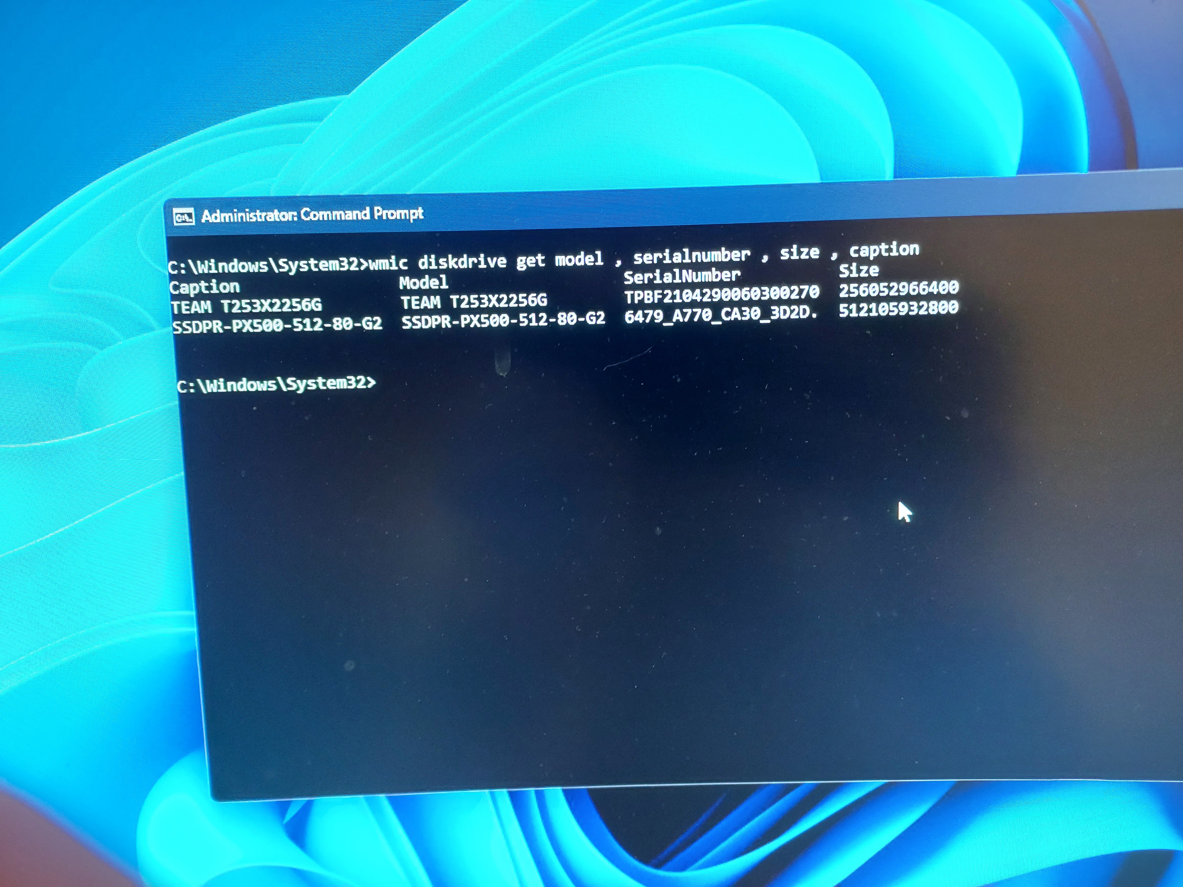

Накопители (HDD/SDD): на фото

Привет. Умер контроллер на SSD. Сдавайте по гарантии.
Если гарантия кончилась, то гуглите прошивку и способ прошивки для вашего диска. Может помочь перепрошивка, но процент успеха крайне низок

Вариант, что SSD полу умер не такой уж и плохой, но я сейчас разделил мой другой диск на два, что бы поставить на другую половину виндовс, отключил поломанный SSD с виндой и все равно меня грузит в биос, то есть ошибка присутствует. Выходит,  если я куплю новый диск под винду то смысла так такового от него не будет
