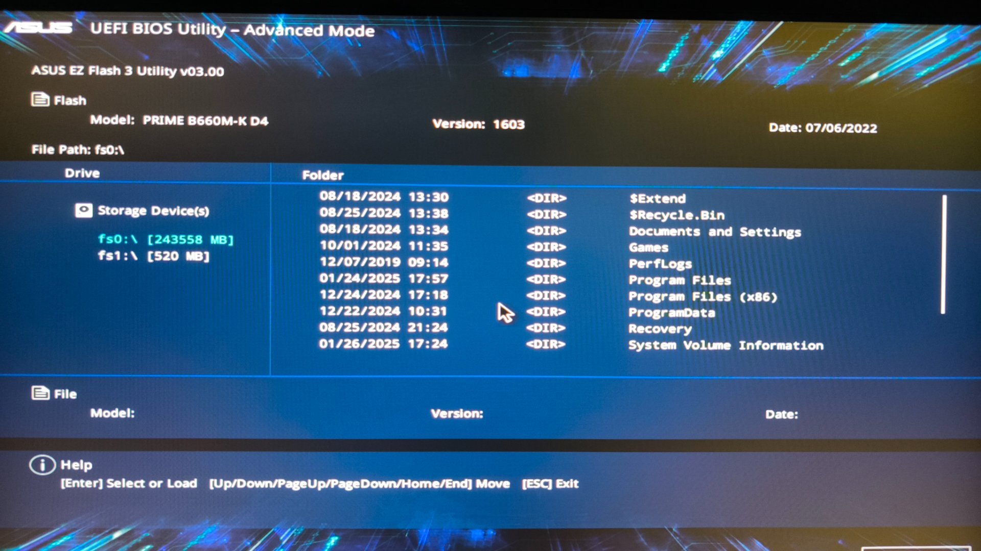

Нет резервного ПК или ноутбука, чтобы скачать образ обновления Биоса к сожалению. Но почитал инструкцию по обновлению, пишут, что рисковая операция, система может работать нестабильно и с ошибками. Что-то переживаю за это тоже.
К тому же в Биосе зашёл в раздел ASUS EZ flash utility, в нём тоже показан мой SSD, причем со всеми имеющимися папками и данными. (См. скриншот) Может ли это означать, что с диском проблем нет?
Или всё-таки обновление Биоса - единственный способ решить проблему?

23 минуты назад, alexrad115 сказал:
Если все данные видны, значит дело скорее всего исключительно в поломанных системных файлах. Восстановление загрузчика в таком случае может не помочь, поэтому просто посоветую искать ПК, на котором можно записать флешку с системой, либо же найти готовую флешку с образом Widows 10 или 11.

1 час назад, alexrad115 сказал:

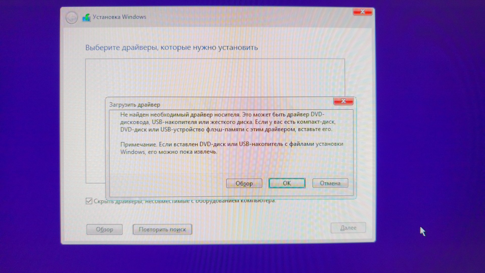

Пробую установить на абсолютно чистый новый обычный SSD, просит какие-то драйвера (хотя при переустановке Винды в последний раз не просил ничего). Настройки Биоса стоят по стандарту. Опять в тупике.
Перерыл ещё несколько форумов и видео на Ютубе, перепробовал все советы по настройкам Биоса, в общем советов 6-7 перебрал кроме самого абсурдного, который оказался единственно рабочим в моем случае. Во время появления окна с выбором языка перед установкой вытащил установочную флешку и засунул обратно. Нажал далее, установить, и пошел процесс уже без требования драйверов. Один из блогеров на полном серьёзе говорил про этот способ, и он единственный сработал.
