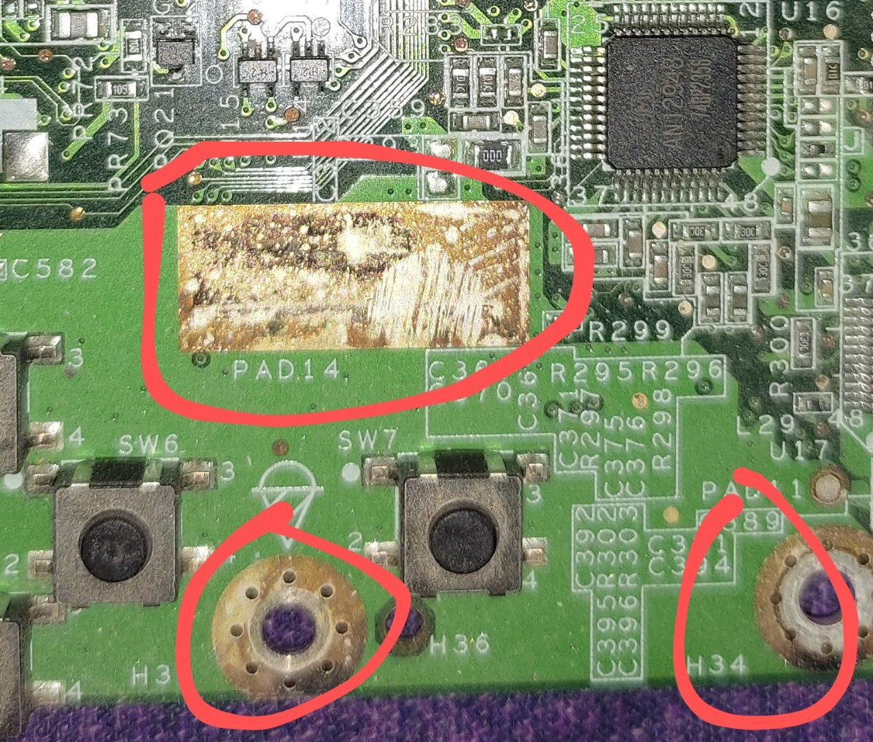

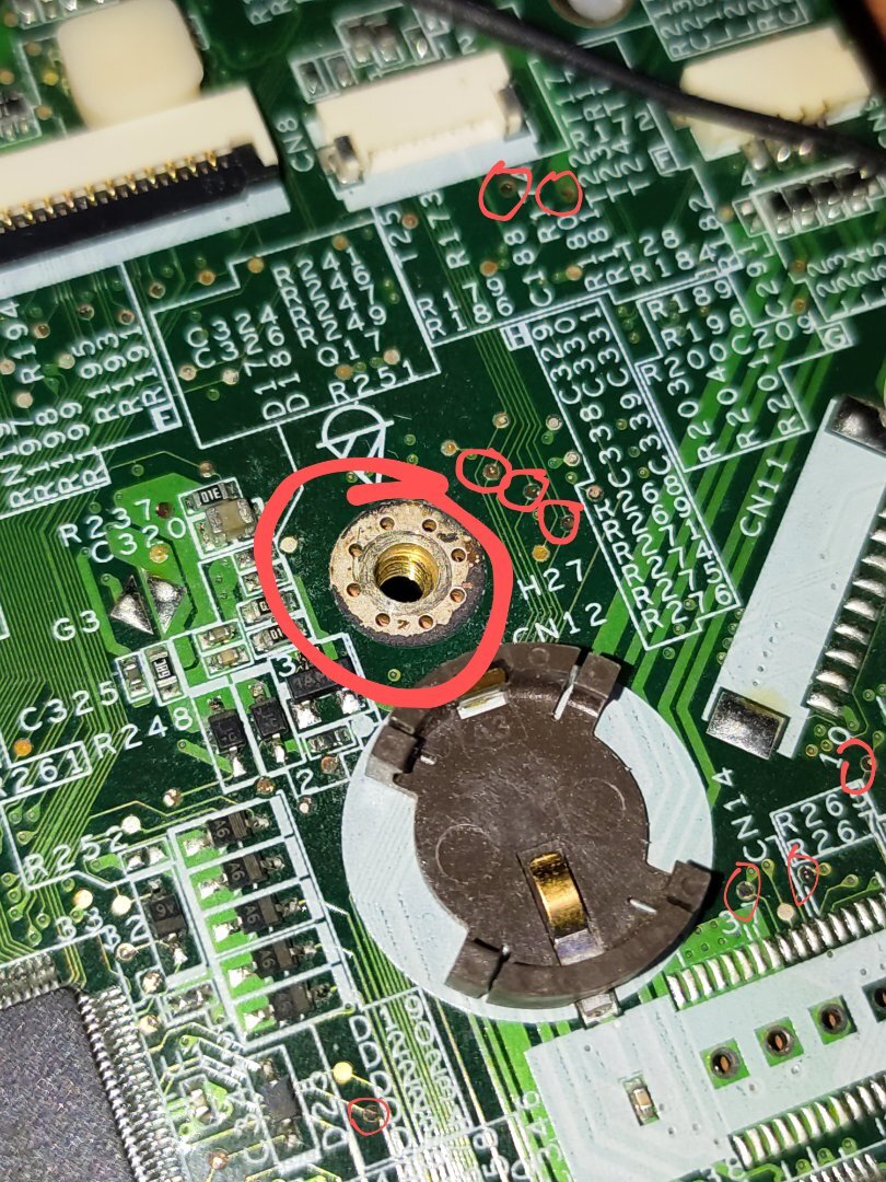

Коррозия на ноутбуке. Стоит что-то с этим делать?
Артур999
Вопрос
  • 0
Привет. Если старичок работает, можно просто дождаться его смерти и принять её как должное. Если хочется что-то предпринять, тут надо вручную (в идеале, с микроскопом) всё просматривать, подгнившие функциональные контакты пропаивать. В идеале, всю плату в ультразвуковую ванну зашвырнуть но, процедура будет стоить дороже покупки такого же ноутбука с авито 😄
  • 0
6 часов назад, Артур999 сказал:
стоит ли что то с этим делать?
Если дружишь с паяльником и зрение острое, снимаешь мамку и все навесное, включая батарейку биос, спиртом отмываешь, что отмоется, пропаиваешь все поврежденные участки. НО! Есть риск сделать хуже, есть второе правило ремонта-не лезь в рабочий механизм...
7 часов назад, Артур999 сказал:
ноутбук работает нормально
Вопрос на сколько он древний и готов ли ты с ним распрощаться, если что.
