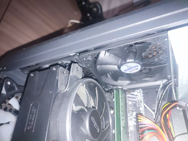

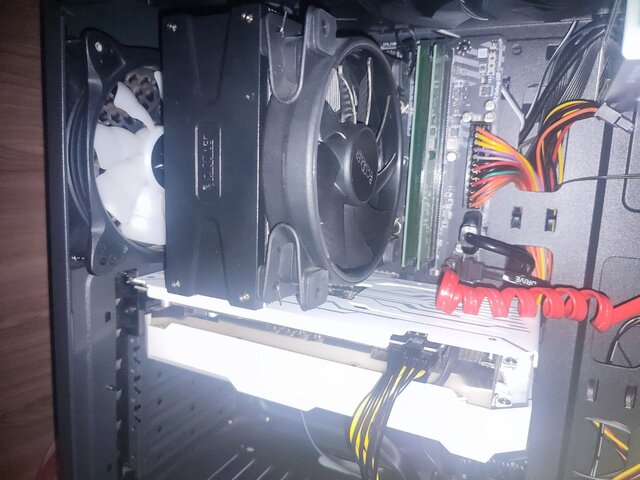

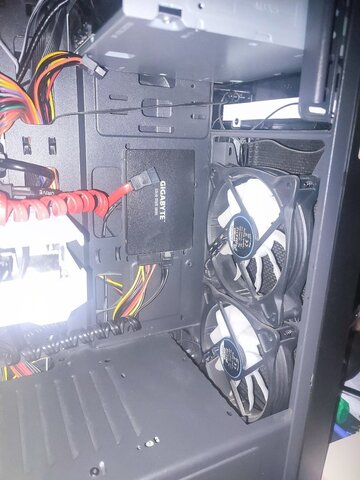

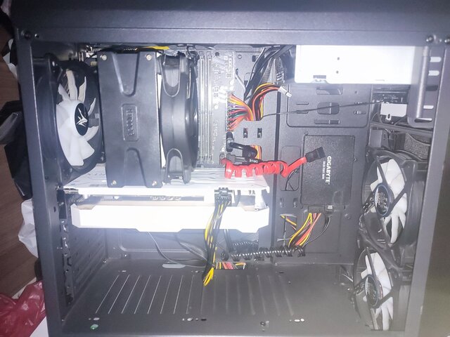

Фото корпуса внутри, с разными ракурсами и так, чтобы видно все вентиляторы.

9 минут назад, Евгений1990 сказал:
span виджет
Корпус впритык, видеокарта вплотную к башне процессора (тут понятно, особенности материнки). Вместо привода имеет смысл поставить еще один вентилятор.
