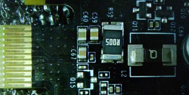

После первой чистки карты и замены термопасты

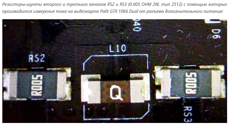

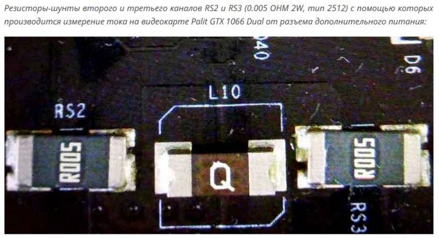

Привет. Токовый монитор (шунт) менять надо, скорее всего. В мастерской возьмут 1000-3000р, если отдавать в адекватную, а не к мошенникам (и не в топовые конторы).
Гляньте область в районе разъёма доп. питания. Сбили его, по всей видимости.
Доп. материал по теме: Устранение аппаратной неисправности, ограничивающей производительность видеокарт NVIDIA.
Возможно, дело в датчике тока (микросхема). Если слишком сложно, несите в мастерскую.
Спасибо. Попробую проверить или отнести в сервис.центр. Думаю это поможет. А какой он на вид этот токовый монитор(шунт)?.
Резистор с около нулевым сопротивлением. Выше кидал ссылку, там есть фото.
Обычно располагаются близко к разъёму доп. питания и около 12V линии питания PCI-E.
Я сам не смог справится, проверил все резисторы около доп питания (R005) мультиметром все они рабочие. Датчик тока (микросхему) не смог проверить на работоспособность. Уже был несколько сервисах по ремонту не один из них не взялся.
