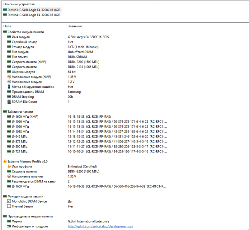

А может и не будет. У тех же Aegis зашит SPD на 2133 и XMP на 3200, а промежуточные значения не факт, что будут работать адекватно.

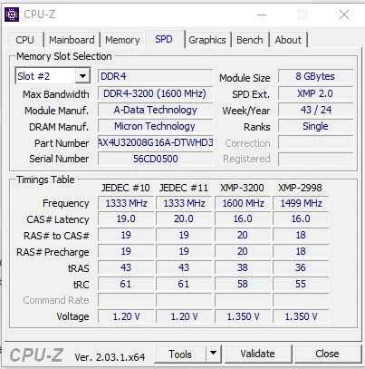

Тогда вот ваш вариант: ADATA XPG SPECTRIX D35G RGB.
Красиво, по скидке, с заделом на будущее и есть JEDEC 2666 MHz.
Вот чёрная версия: ADATA XPG SPECTRIX D35G RGB.
Чисто теоретически, новая память которой нет в списке совместимых может не запуститься, но шанс всего процентов пять, не более. Если что, будет обидно, но можно вернуть по причине «не подошла».
