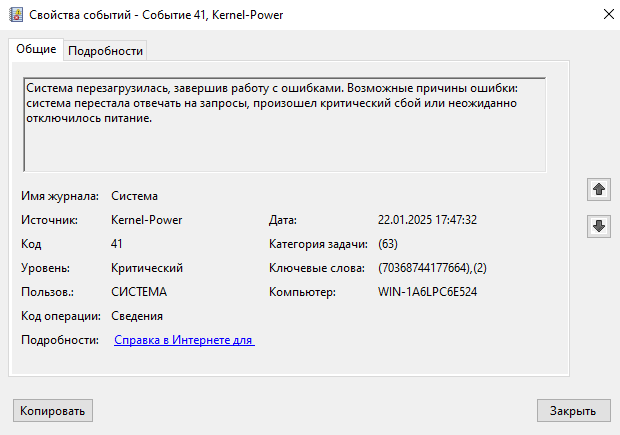

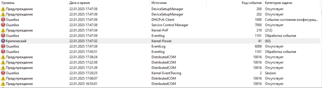

Удалось попасть в журнал событий, и выяснить точное время ошибки, скриншоты прилагаю. В 17:45 компьютер уже не подавал признаков жизни(
image.png.47d62017b00e9e96cf39674ab6b4bc32.pngimage.thumb.png.90a72550324f3a026532e3bdf3f0e1ce.png
