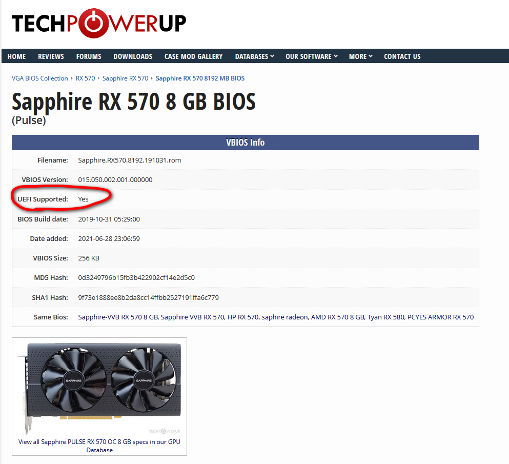

Спасибо большое за помощь! Но есть еще вопрос, поддерживает ли эта прошивка ( первая рх 570 ) uefi ( чтобы опять же можно было выключить ксм и не было ошибки с gop ) или это зависит от видеокарты?
2 минуты назад, AngelFerno сказал:
Да, есть.
