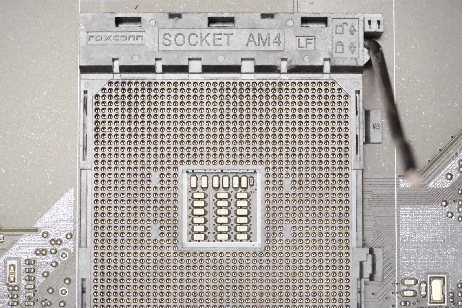

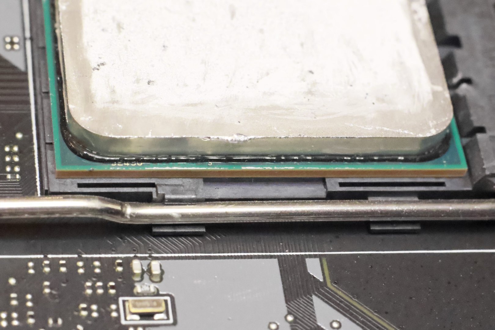

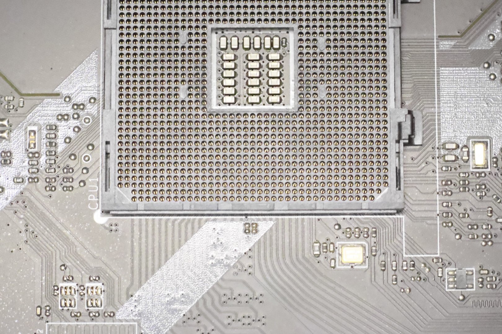

Снял охлаждение и проц. Сбоку (3 фото) виднелся наплыв жм, но кроме как в этом месте нигде более его следов не обнаружил. Прогаров на плате так же не наблюдаю. Конденсаторы не вздутые. Единственное, стереть весь жм не получилось, въелся.
