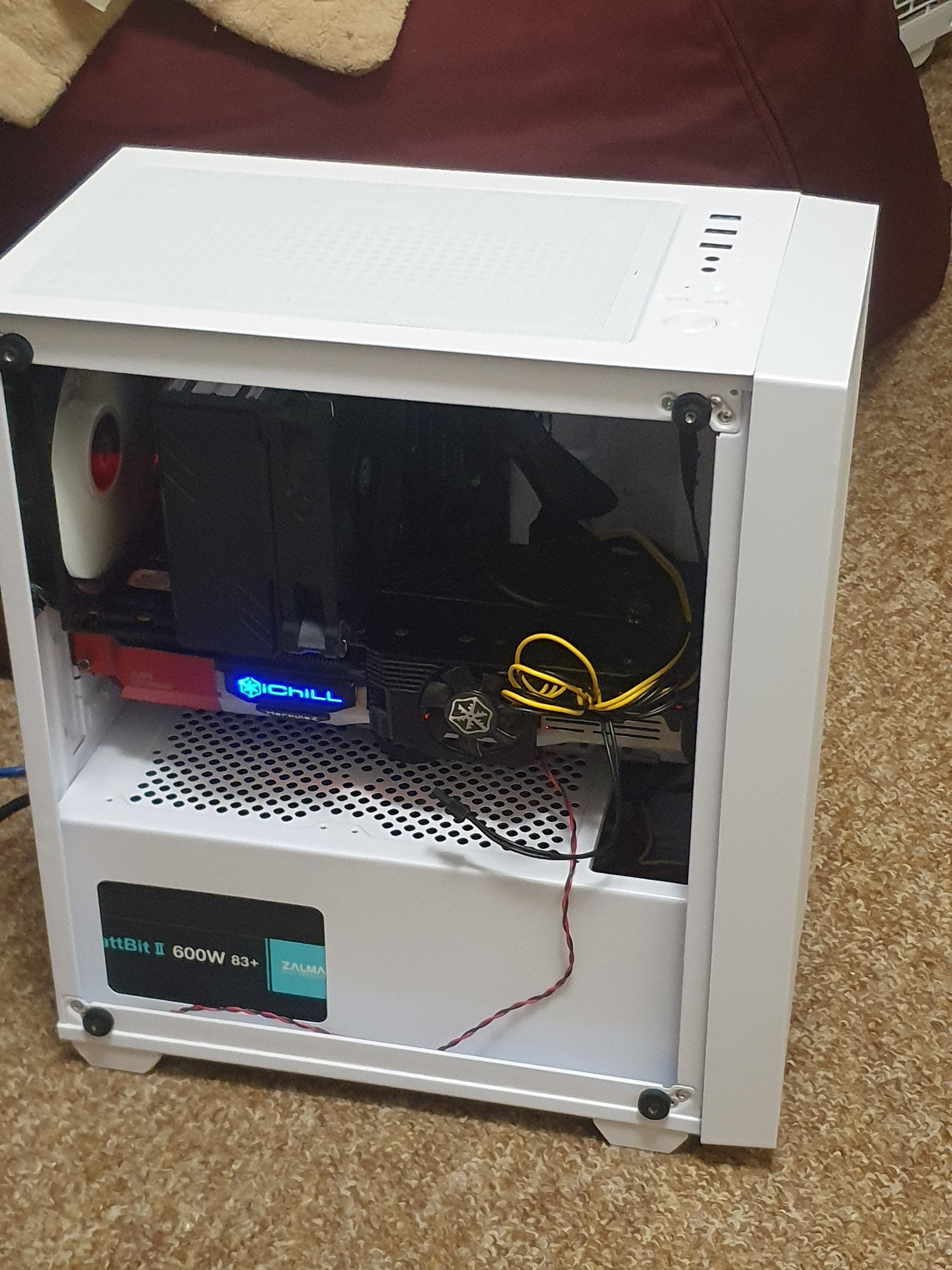

Не запускается ПК, 5 сигналов спикера. Gigabyte h310m s2h 2.0.
Собрал компьютер
Когда приехал 9400f, я его поставил, но 5 бипкодов и он не запустился, я его отправил обратно
Сегодня приехал сс150, я его поставил и изменений не последовало
Все вентиляторы крутятся
Процессор греется
5 бипкодов и всё
Картинки нет
Видеокарта заведомо рабочая
Замена 9100 на 1) 9400ф 2) сс150
Протерание контактов на 9400ф
Протерание контактов на видеокарте
Протерание контактов на ОЗУ
Замена 9400ф на сс150
Сброс биос батарейкой
Материнская плата: Gigabyte h310m s2h 2.0
Процессор: cc150
Оперативная память: 2x8 HyperX
Видеокарта: inno3d 1080 ichill
Накопители (HDD/SDD): netac и wb blue 1tb
Блок питания: wattbit ll 600w
Сис-ма охлаждения: pentawave z04e
Ос не установлена
Операционная система: Другая ОС (указана в сообщении)

Скриншоты/фото с проблемой: IMG_2025_01_20_17_29_40_4694089559725054257133.jpg.c5c23ebdf6556179eccc744c5db8b299.jpg
