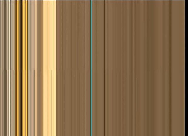

Раст, кс, дота работала без пререканий. В какой то момент кс и раст начал крашить, либо выдавало странную картинку ( прикрепил скрин )
Прошло немного времени и эта проблема больше ощущалось, например каждый раунд в кс просто вылетал или размыливало картинку. В раст сейчас крашит каждые 20 минут.

Попытаюсь объяснить, что происходит во время краша. Я зашел в режим кс го "обычный" и играл 3 минуты ( краши постоянно спустя именно 3-ех минут ). Картинка была хорошая, ничего не предвещало беды, но раз в 5 секунд картинка начала мылиться ( Скрин прикрепил ) после вышеперечисленного картинка зависла и размылилась. Проходил furmark, единственное что, так это температура, остальное все в порядке, никаких просадов. К примеру играю в рокет лигу и дбд, там не никах крашей. Но краши были, после того, как поменял БП - они исчезли. Я в течении месяца буду менять видеокарту, ибо думаю что дело в ней, да и пора бы старушку на покой отравить. Но все равно хочу понять, что происходит с ПК. Ибо все эти проблемы начались внезапно, не понимаю в чем дело.

Это очень дохрена. Это много даже для тяжёлого графического теста, а не то что для игры. Скорее всего, эти артефакты и краши из-за постоянного перегрева.
Попробуйте ограничить FPS в игре до 60. Нагрузка на видеокарту упадёт и, возможно, что краши пропадут.

Спасибо тебе огромное! Я так ходил близко к ответу, но так и не мог его найти. Сейчас снизил графику и поменял разрешение, на 20 градусов упал что проц, что видюха.
