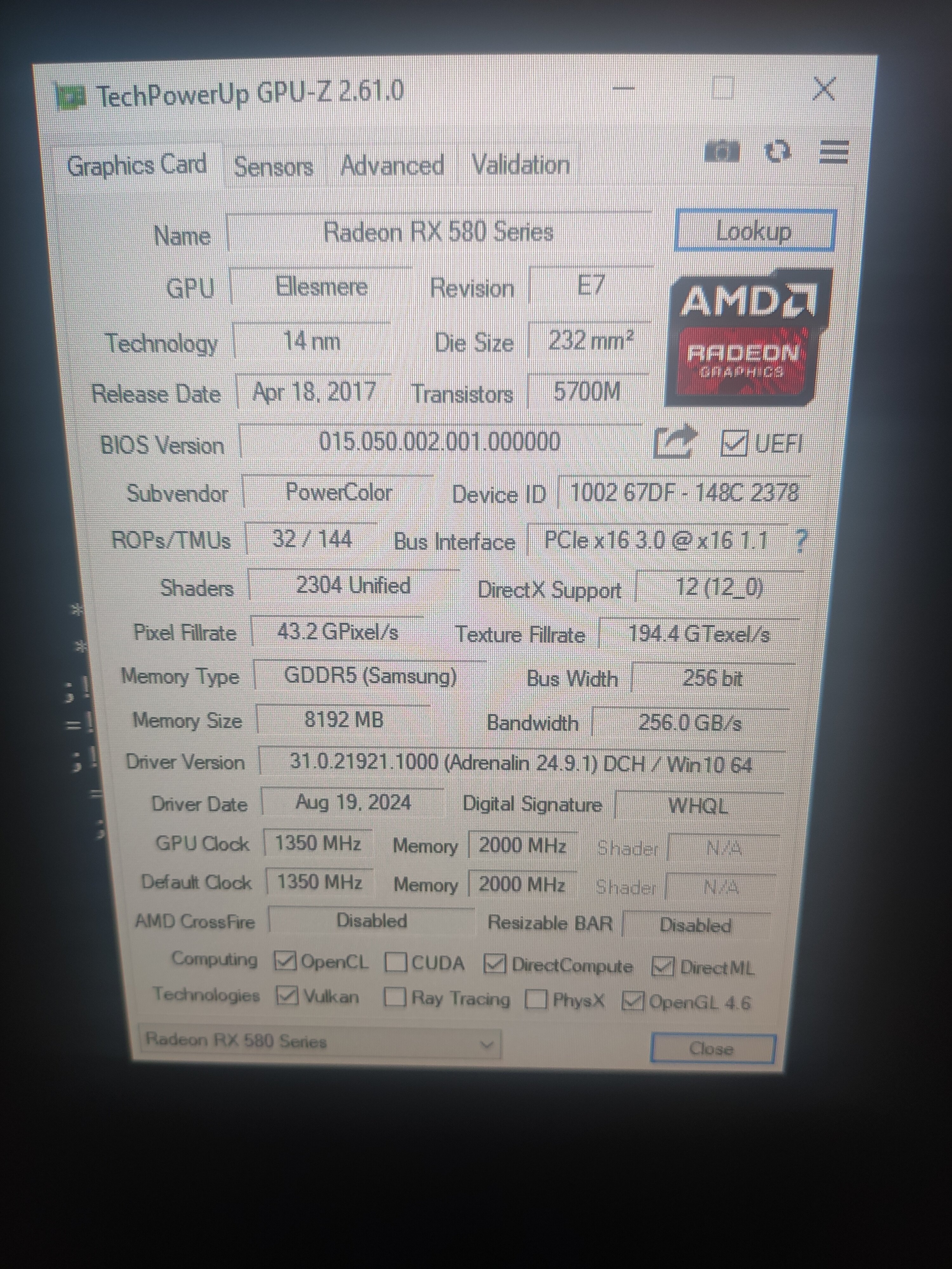

Не знаю даже,что добавить,приложу инфу из GPU-z, если потребуется что-то ещё, постараюсь поделиться,чем могу
Скриншоты/фото с проблемой: IMG_20250119_130109.jpg.e7d4f2f850f865d0940bd1b74950e949.jpg

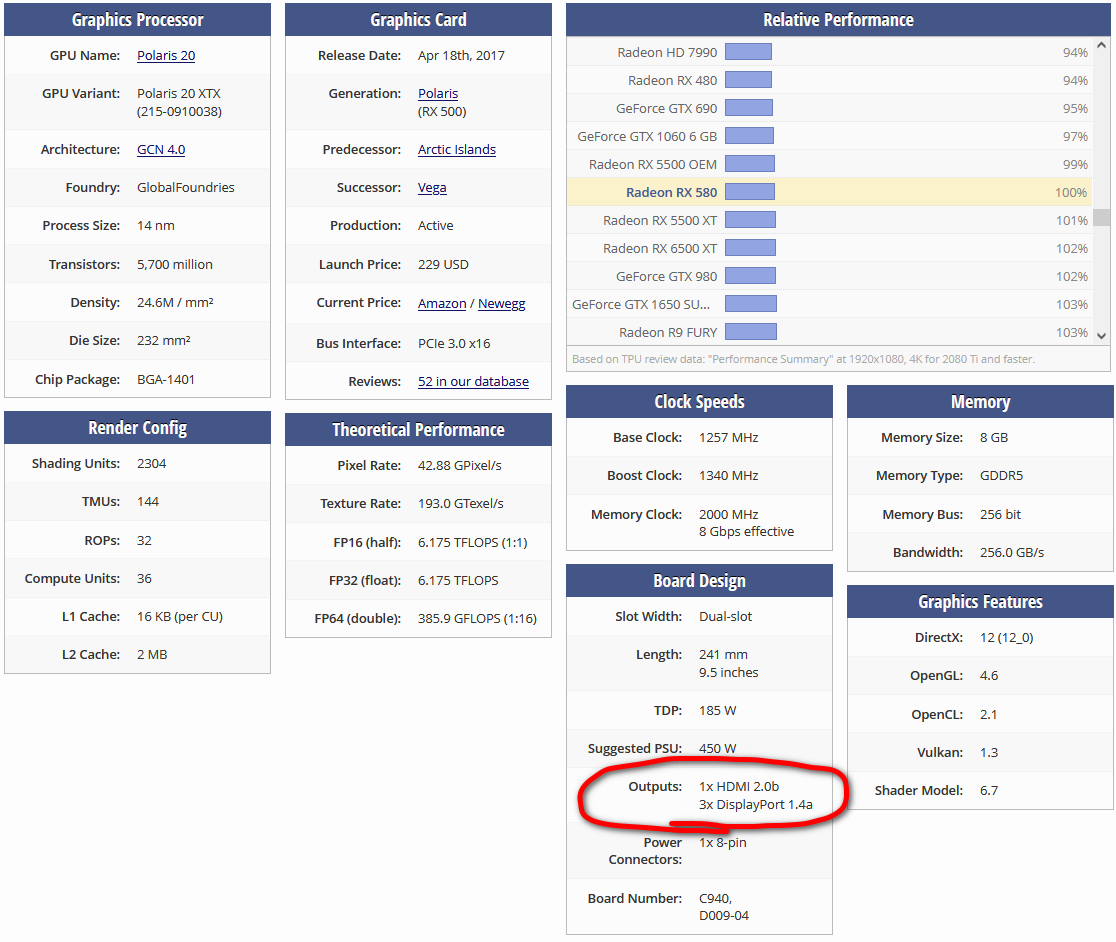

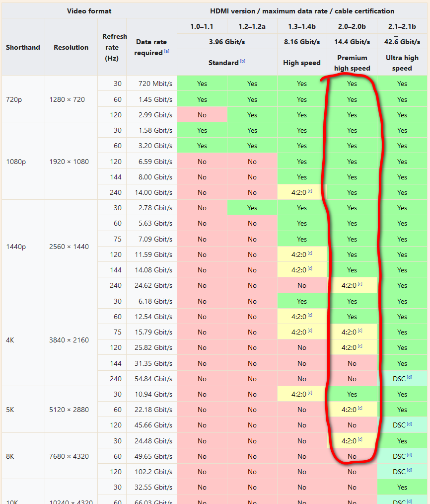

https://rukav22.ru/a/podderjivaet-li-videokarta-rx580-144-gc?ysclid=m643dedqbb188086178
читай пункт 1
