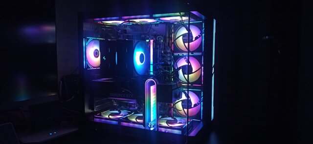

Добрый день. Такая проблема, может кто подкинет идею.
Комп собран в корпусе 1STPLAYER STEAM PUNK SP9 [SP9-BK], 3 вентилятора снизу на вдув, 1 сзади и 2 сверху на выдув, с бока установлена водянка на выдув. В закрытом корпусе 4080 Super Palit JetSteam греется до 80-82 градусов и хот спот в районе 95 в открытом же 67-68 и хотспот 82-85 при полной нагрузке в ресурсных играх. Не понимаю что происходит, по сути большой продуваемый корпус, а греется как печка. В корпусе стоит подставка с датчиком температуры, разогревается до 44 градусов внутрянка. Ставил обороты вентиляторов на максимум, как вместе так и по отдельности +- 2 градуса разница, в районе погрешности можно сказать.
У кого аквариумный корпус как решить проблему?
Сделал андервольт видюхи стала кушать поменьше в районе 250-260ват. Температуры улучшились, максимум 75 на ГПУ и 88-90 хот спот.
Из вариантов вижу крайний способ, заказать боковое стекло с перфорацией, потому что именно через радиатор видеокарты выдувается прям в стекло, а так будет адекватный выход. Возможно мало на вдув вентиляторов и можно что то поменять? Стоит ПК на столе, воздуху ничего не мешает.
Какие у кого есть мысли? Хотелось бы добиться лучших показателей температуры видеокарты и соответственно тишины работы.
(Фото с сборки, сейчас сняты 3 боковых, там водянка стоит и соответственно башенный куллер тоже снят, вечером закину актуальное фото)
С начала сборки ПК. Компу месяц.
Андервольт видеокарты.
Настройка куллеров.
Тесты с открытой и закрытой крышкой корпуса.
Материнская плата: ASUS TUF gaming b650-plus
Процессор: Ryzen 7 7700
Видеокарта: RTX 4080 Super Palit jetSteam

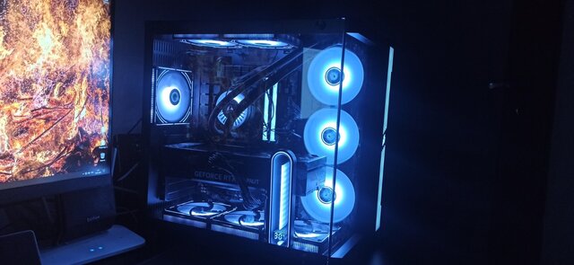

Что за вентиляторы используются в сборке? Судя по фото, сверху вентиляторы установлены на вдув, а снизу наоборот на выдув.

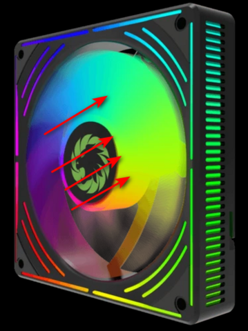

GameMAX RA300вот с ними мог накосячить. Хотя рукой проверял поток воздуха идёт как написал. Проверю вечером подробней.
5 минут назад, Innas сказал:
У вас поток воздуха идёт сверху вниз, а должно быть наоборот. Вот она вся проблема.
И задний вентиль переверните. Ориентируйтесь всегда по наклейке. Если вентиляторы не реверсивные (коих меньшинство), то поток всегда идёт в сторону некрасивой стороны 😄
Это первым делом исправлю сегодня и протестирую. Спасибо. Были у меня сомнения по ним, но один человек подсказал неправильно.

Часа 4 убил, но дотестировал. Действительно дело в кулерах было. Видеокарта стала максимум до 72 и 85 хотспот как с водой, так и с башней при потреблении 315 ват, на андервольте всё ещё лучше на 5-7 градусов с потерей 1 FPS. Водянка как по процу так и по диоду выигрывает всего на 4-5 градусов - 60-62 вода и 64-67 башня. Получается единственный плюс от воды, она чуть тише и не раскручивает куллера при любой небольшой нагрузке, нет перепадов. В корпусе с башней стало макс. 27гр, с водой 30гр. (Вместо воды на выдув, добовляются 3 кулера сбоку на вдув и 1 на выдув сверху).
В общем теперь только решить что оставить, почему то внешне больше нравится с башней и полным набором кулеров, да и вода какой никакой риск имеет. С другой стороны вода тише, нет перепадов. Эх, дилема блин))
Оставлю фото с водой и с башней для понимания. (Провода не расскидывал для экономии времени). За совет ещё раз спасибо!
Изменено пользователем Innas
