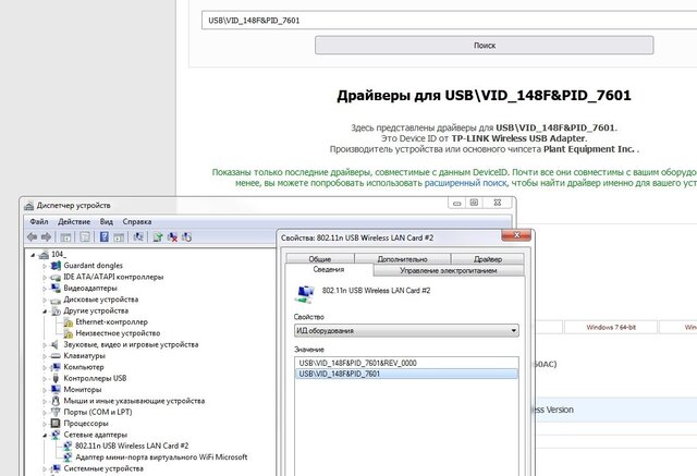

TP-Link TL-WN722N
Очередной Туполинк )) У меня подобных было два, первый сдох, второй время от времени зависает (светодиод мигает, а соединения нет, пока неперетыкнешь, а бывает и перезагрузка компа требуется). Если почитать отзывы, то проблема распространённая.

50 минут назад, MelRom сказал:
три или четыре года пыхтит без перекуров.
