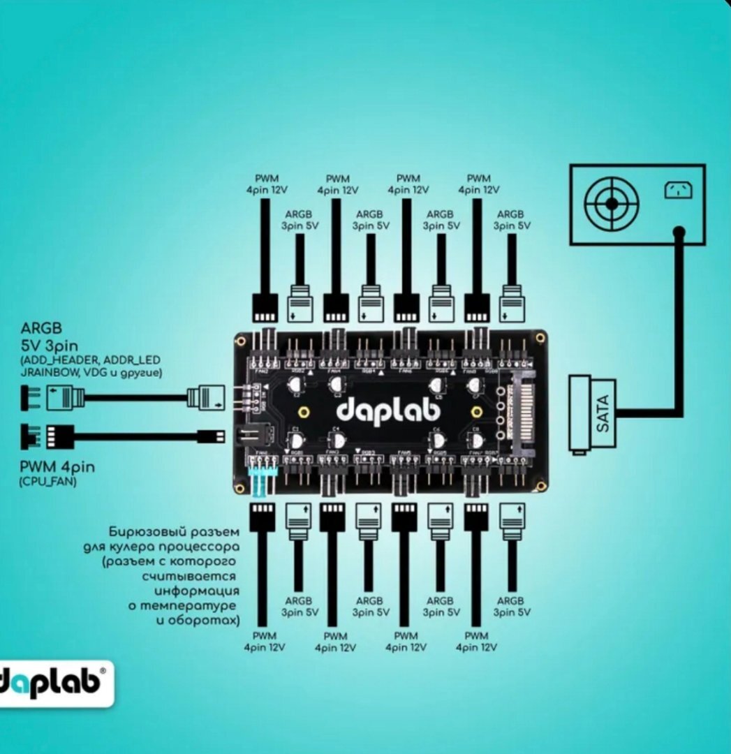

Здравствуйте. Скажите удалось решить вопрос? У меня такая же проблема, новая сборка, корпус DeepCool cg580 4f. Один иногда два корпусных кулера выключаются под нагрузкой, включаются только после полного выключения/включения. В биосе pwm режим, вентиляторы подключены через контроллер. Думал проблема в контроллере, заменил, не помогло.
10 часов назад, Александр31 сказал:
То есть и сами вентиляторы и подсветка подключены через контроллер? Что за контроллер?
9 часов назад, Show сказал:
Daplab, до этого родной корпусный ноунейм с такими же симптомами. Что интересно кулер проца на этом же контроллере у счастью не разу не остановился)
И да подсветка и вентиляторы подключены к контроллеру по схеме на рисунке. Останавливаются только вентиляторы на входе на вдув, иногда 1, иногда 2

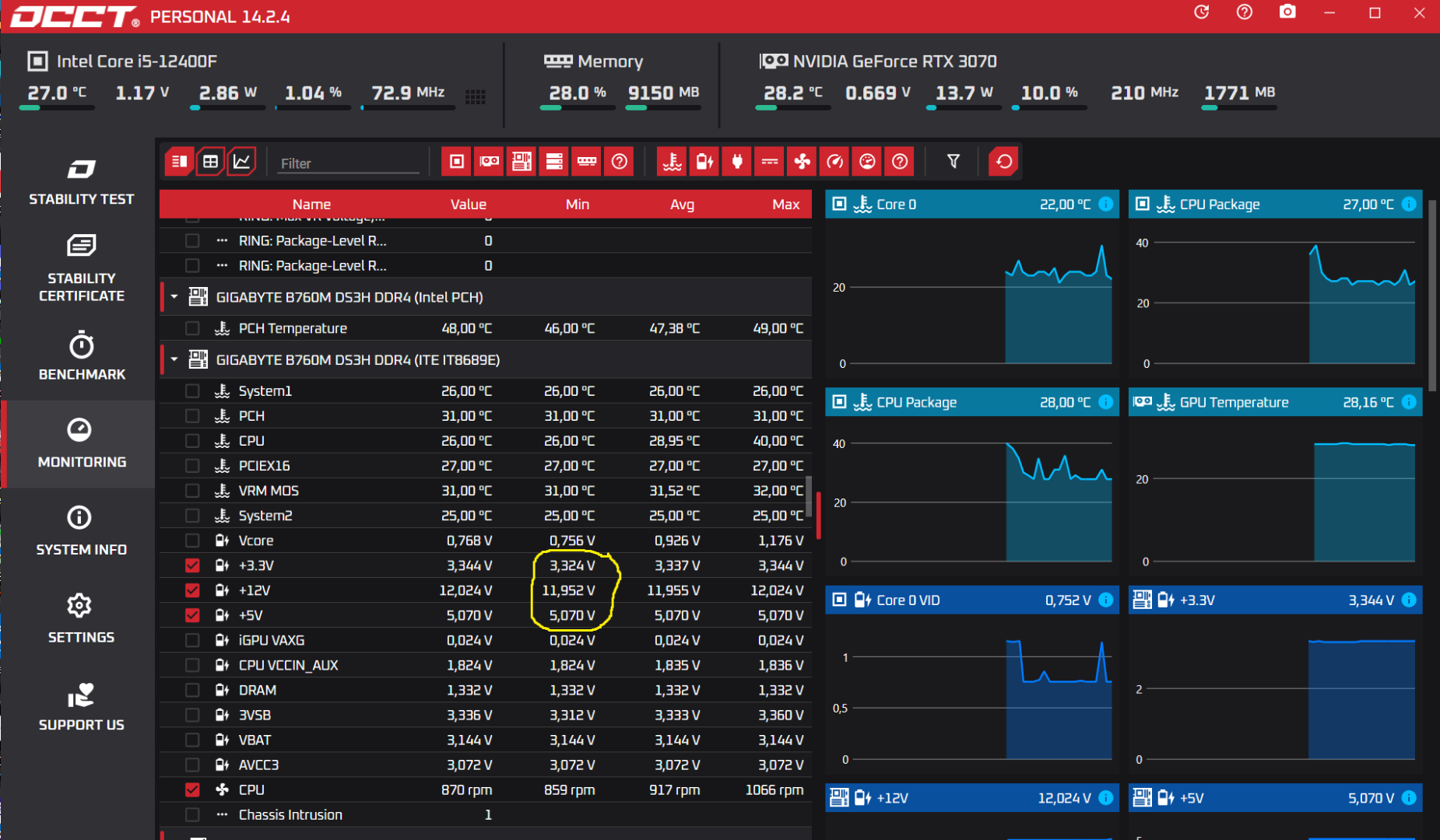

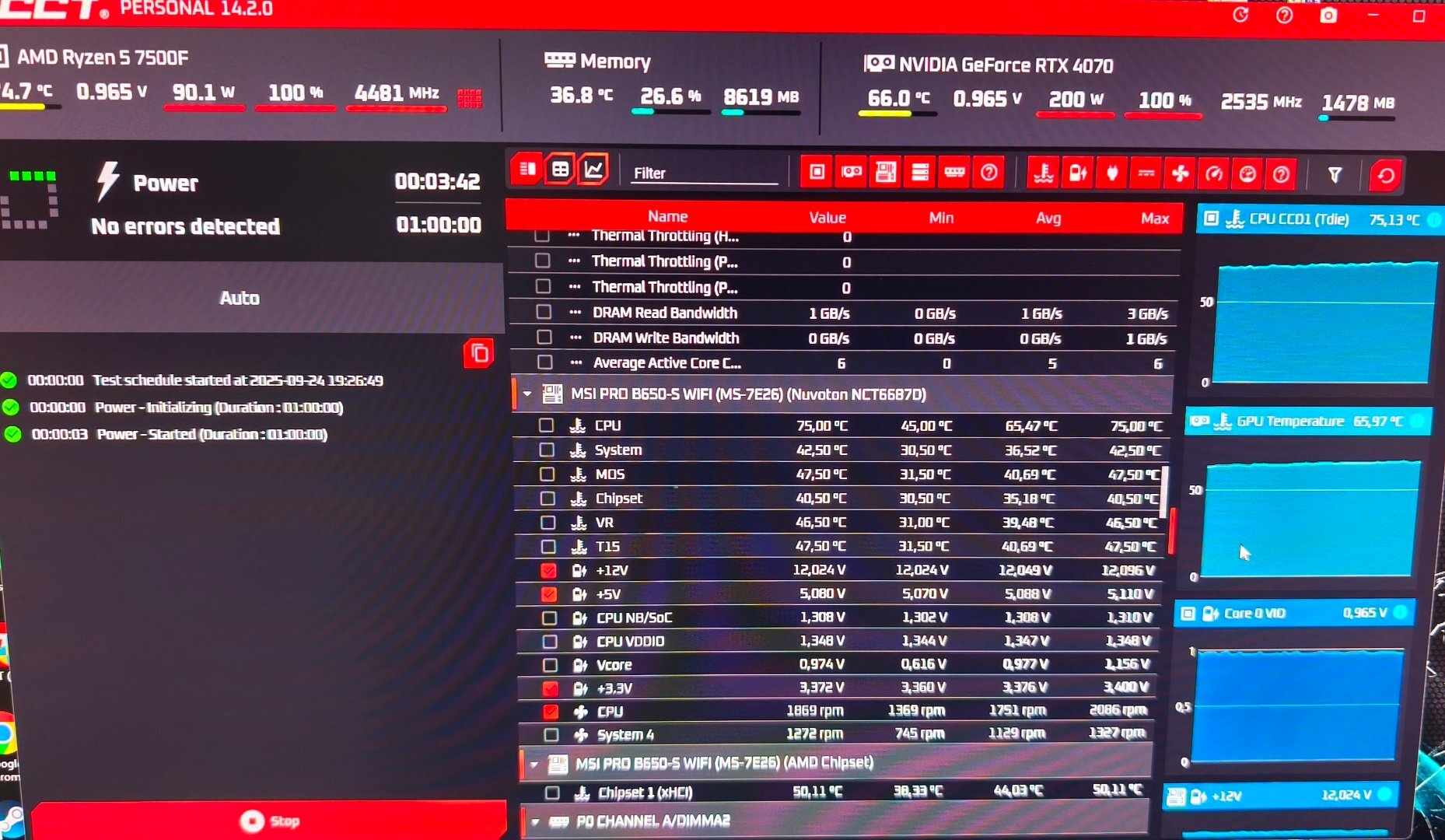

Скачайте OCCT. Запустите тест Stability test - Power. Во время теста сделайте скрин вот этих показаний и выложите сюда.

БП у меня montech gamma 750вт
