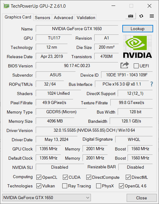

При использовании игровой видеокарты вылетает игра, а через несколько десятков секунд вылетает синий экран. Я на 99.9% уверен, что проблема не с драйверами, потому что я обновлял их раз 20 самым безопасным способом, а также я уверен, что проблема именно в GTX 1650, потому что при отключении ее и использовании встроенной видеокарты никаких ошибок нету. Я смог запустить игру с видеокартой, чтобы на работала. Никаких артефактов не было, как и повышенной температуры, но все равно появился синий экран. Пытался протестировать видеокарту в furmark, но ноутбук завис через 1 секунду после включения теста. Также в диспетчере задач 1650 используется на 0% почти все время, изредка нагружается на 1-2%.
После покупки
Пытался переустановит виндовс (с 11 на 10), переустанавливал драйвера для встроенной и дискретной видеокарты с помощью безопасного режима и ddu.
Ryzen 5 3550h with radeon vega 8, GTX 1650.
