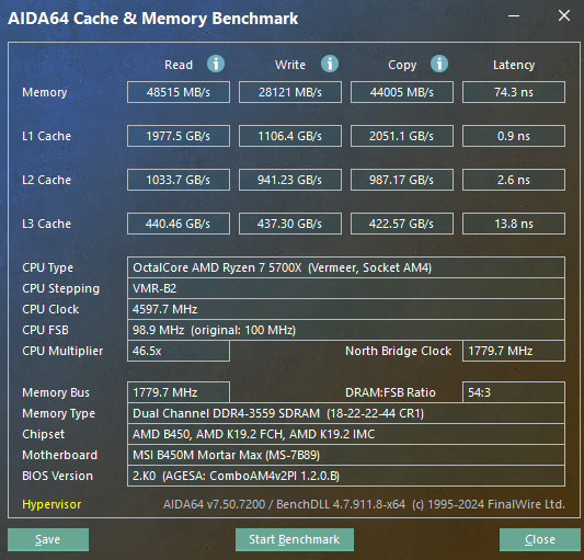

тест кеша и памяти аида
И какой результат? Почему бы его сразу сюда не прикрепить?

2025-01-10180306.thumb.png.de93d6cdd483819ade78beb7954db281.png2025-01-10180000.thumb.png.a1c4db4853e38927d0a2eb56eccd75b7.png https://rutube.ru/video/private/a635348b6b08051e51483e58e27957be/?p=EnHl16UKCZ6xZQJYYfGdLA
В виктории SSD я решил прогнать потому что подумал что сам SSD скорее всего подделка, но в виктории все нормально и в кристалл диск марк вроде скорости тоже адекватные как и должны быть, мем тест гонял потому что думал что возможно сами плашки памяти битые, возможно из-за них были какие-то фризы, но на стандартном хмп профиле никаких ошибок и синих экранов нет, скрин с аиды со стандартным хмп профилем озу, в таймингах и частотах я сам ничего не трогал, винда 11 чистая, переустановил буквально день назад, никаких других игр кроме таркова пока не ставил, стоит учесть что в оффлайн режиме FPS будет больше на 15-20% т.к нет большого кол-ва динамического лута и игроков, а также кол-во ботов намного меньше чем в обычном рейде, поэтому от этого результата смело можно отнять +-5-10 FPS + нужно учесть что велась запись игры через амд адреналин, но я не думаю что она много съела, так как винда чистая и место на диске почти не занято фреймтайм был стабильнее обычного(до переустановки винды было свободно около 100гб на накопителе)
Знаю что задержки у ОЗУ достаточно таки большие но до этого у меня стоял R5 5600G и ОЗУ Crucial ballistix разогнанная до 4к МГц, там задержки были +- такие же но скорости были на порядок выше
Сложно понять в чем причина низкого FPS в играх когда нет донорских комплектующих, если бы была возможность я бы каждую деталь отдельно бы проверил, но все равно мне кажется что проблема либо в подсистеме память, либо же в материнской плате(она 2017 год + из какой-то не очень удачной партии(вся во флюсе))
