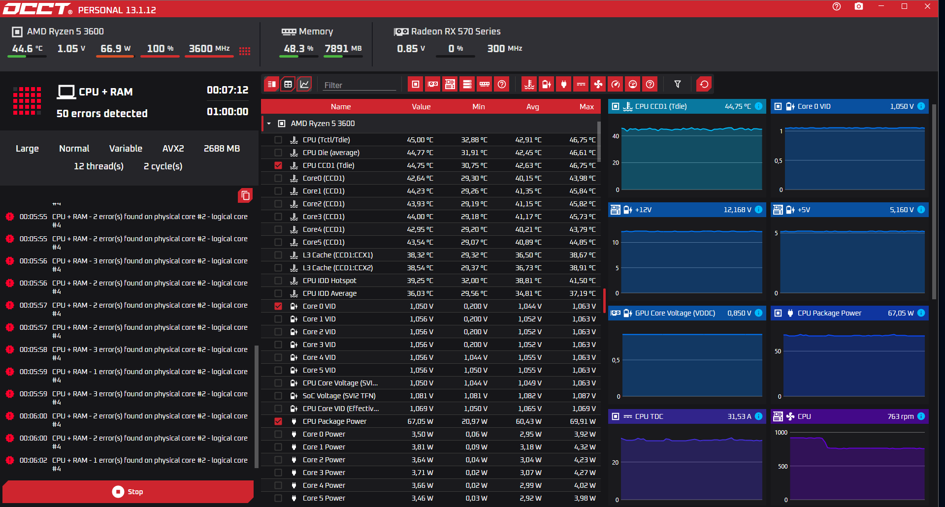

Полтора года назад собрал ПК, но недавно увидел, что ЦП работает на частоте 3.6 ГГц даже при нагрузке в 0-5%. Проблем по роботе ПК нет, тесты все проходит, температуры далеко не критичные — 50-55 градусов. ОЗУ новая, где-то один месяц назад покупал. Как выяснилось, виновата оператива походу: выдает  ошибку на 7 минуте (смотрите скрин👇 )

Привет. Какими-нибудь твиками пользовались? Выглядит так, будто отключен режим простоя или выключены C-States. Если биос сброшен, винда — чистый образ с сайта Microsoft и никаких твиков сделано не было, значит дефект физический. Если винда не оригинальная, пробуйте применить этот профиль питания: 1. План «Максимальная производительность».cmd
не могу понять почему ошибки по процессор+оператива,в розгоне был только в заводском,вольтаж никогда не трогал,оператива 3200 розогнана до 3333,главное в OCCT ошибки,а в играх всё отлично,неужели матери или процу пришёл кирдык спустя 1.5 года? может попробовать другую память,у меня есть 16 ГБ 2666 тоже Kingston,или может полностью сбросить биос?
34 минуты назад, Юрий_Traktorist сказал:
Сбросьте биос, планки ставьте в слоты A2, B2. Включите ПК, активируйте XMP (больше ничего в биосе делать не надо) и тестируйте ещё раз, без какого-либо ручного разгона.

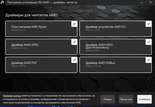

Добрый день! Подскажите пожалуйста можно ли установить драйвера (AMD) и и какие галочки убрать,или нечего убирать? 👇скрин,Заранее спасибо!
13 минут назад, Юрий_Traktorist сказал:
Нужно, никаких галок не убирать.

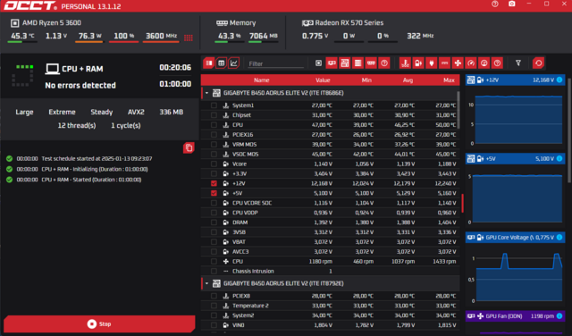

Подскажите а не низкий ли это вольтаж при максимальной нагрузке при сток частотам?? и как его поднять? Кстати почему при стоковых частотах тепловыделение достигает аж 90ватт?

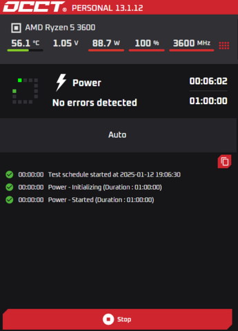

)Доброго времени суток Решение ошибки по процессору Ryzen 5 3600 1)Доброго времени суток,оказывается проблема  была вовсе не в процессоре,не знаю почему ну мать занижала ему напряжение(1,00-1,05) я поднял его через Ryzen master поставил Peak Core Voltage- 1.15 на чястоту процессора 3.6(позже добавил вольтаж в биосе) теперь проходит все тесты (1-скрин),спасибо тем кто пытался помочь с проблемой)) XMP профиль                 выставил,процессор в стоке,всё работает идеально)
